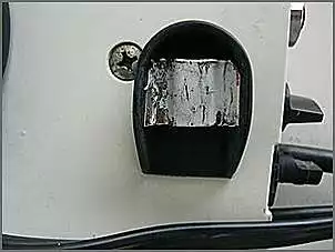

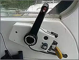

Moin moin
An der OMC-Schaltbox für meinen 60 PS-Evinrude-Zweitakter ist etwas, das ich mir nicht erklären kann:
Hits:	152
Größe:	10,1 KB
Da sitzt das Dingen:
Hits:	207
Größe:	14,2 KB
Was soll das sein ? Ein Flaschenöffner oder was
Ich frage, da man wohl auf holländischen Revieren eine Quickstop-Vorrichtung braucht. Hat das damit was zu tun ? Sieht ja sonst ein bißchen anders aus, aber Ami halt
Oder anders gefragt, nimmt mir die holländische Entenpolizei das ab, wenn ich da einfach so einen Quickstoppgummimanschettenpropfen draufpfrimel
Gruß, Jörg

Hallo Jörg.
Normalerweise kommt anstelle des Bleches dort der Quickstoppschlüssel drauf.
Gruß Rüdiger

Hallo Rüdiger
Du meinst, der Vorbesitzer hat anstelle des Quickstoppschnöbbels da einfach ein Blech drübergedrückt
Gruß, Jörg

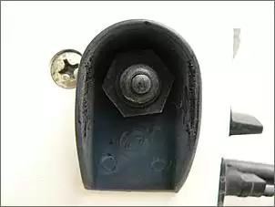

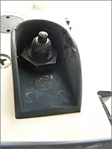

Rüdiger hatte recht. Hinter dem Blechbügel versteckte sich der Quickstopp:
Hits:	102
Größe:	31,4 KB
Hits:	99
Größe:	29,5 KB

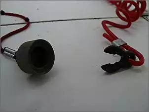

Hits:	104
Größe:	28,0 KB
Hat da mal einer eine Info was ich brauche
Gruß, Jörg

Jörg schau mal unter Evinrude oder Johnson da gibt es einen der sieht ungefähr so aus wie der auf meiner Skizze. Und ausserdem bin schon lange im Geschäft. Da erkennt man seine Schweine am Gang.
Hits:	108
Größe:	13,1 KB
Gruß Rüdiger

Perfekt. Danke Rüdiger
Jetzt kann ich bald legal in Holland fahren
Gruß, Jörg
