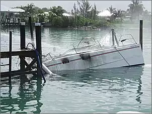

Die modernere Literatur stellt dazu fest, dass die wenigsten davon zurückkehren und berichten können. Mehr Boote als zuvor angenommen sollen tatsächlich Blitzschlägen zum Opfer fallen.
Wenn man sich vom Blitz (in Häfen) getroffene Boote ansieht, wird auch klar warum.
Das kann also so oder so ausgehen.
Über die Wirksamkeit von Blitzschutzeinrichtungen ist die Fachwelt einhellig geteilter Meinung.
