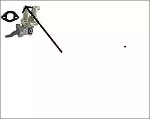

Kann ich an dieser Pumpe die Membrane erneuern ? Wenn ja wie
Die Pumpe ist am VOLVO 250 B angebautName:  volvo pumpe.jpg

Wenn keine Schrauben zu finden sind, kann man die Membrane nicht tauschen.
Die Gehäuße sind miteinander verbördelt. "Soweit ich das auf dem Bild erkennen kann."

Die Pumpe ist raus,meine Frage :die Leitung zum Vergaser ist aus Metall wobei ich den Ausgang mit dem Schlauch verbinden muss,da ist ein Gewindeteil drauf welches ich nicht absägen möchte,gibt es so ein Verbindungsstück ???

Den Umbausatz gibt es für 300€ bei Volvo ! Eventuell selbst basteln.
Was hast du denn vor ?? Taugt die Hardy nichts ?

Nein die Hardy wollte ich schon lassen,ich habe die mechanische ausgebaut
und nun suche ich eine Verbindung vom Schlauch zu Metall Leitung etwas mit Innengewinde und eine Platte die auf die Öffnung der alten Pumpe kommt,die Hardy ist auch nicht das gelbe vom Ei

Die Verschraubung absägen, den Benzinschlauch aufschieben , mit zwei Schellen sichern, ( Doppelt hält besser )fertig. Kostet fast nix !!

Das wollte ich eigentlich vermeiden,deshalb hab ich mir dieses Teil bestelltName:  Nippel.jpg

ist angekommen ....paßt nichtkann mir jemand sagen was das für ein Gewinde ist vor allem die GrößeKlicken Sie auf die Grafik für eine größere Ansicht

Ja Dieter,so wird es wohl ausgehen vor allen Dingen es sind zwei verschiedene
Gewinde Eingang ist eine 10mm Schraube und die ca zum Vergaser ist ein wenig größer...ca 11mm das soll man verstehen

wenn du das unbedingt schrauben möchtest würde zu einem Fachgeschäft für Hydraulik-Kram fahren,
wenn man da im Laden testen kann, haben die schnell gefunden was da paßt
