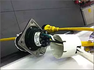

Also die 2 Phasen habe ich getauscht und jetzt auch mal den Stecker demontiert:
Hits:	82
Größe:	56,4 KB
Leider immer noch Ground Wire Fail!
