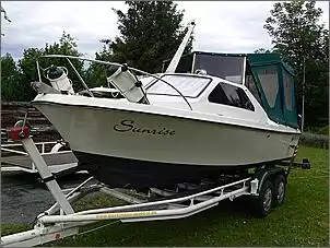

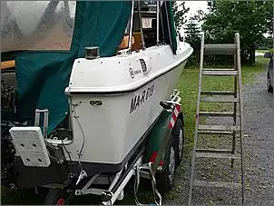

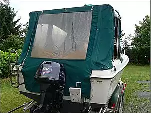

Ich war vor einer halben Stunde dort. Hier sind meine subjektiven Eindrücke (und als solche sind sie bitte auch zu betrachten):
1. Allgemein
Am Boot wurde unverkennbar eine Menge gebastelt (insbesondere innen). Der Eigner hat sich trotzdem einige Mühe gegeben, dem Boot einen gepflegten Eindruck machen zu lassen. Optisch sieht es als Bastelboot gar nicht so schlecht aus.
Hits:	205
Größe:	124,2 KB

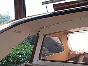

2. Aussen
Die oberen Scheiben sehen kantig und aufgesetzt aus, aber das ist Geschmackssache. Der Rumpf hat zwar die üblichen Gebrauchsspuren, aber das würde ich als "altersgemäß" bezeichnen. Die Scheuerleiste hat vorne links eine abbekommen (siehe oben das erste Bild). Aber es ist eben kein Neuboot. Das Antifouling sieht noch recht ordentlich aus, hat aber vereinzelte Abplatzer. Nichts Wildes.
Hits:	181
Größe:	82,9 KB

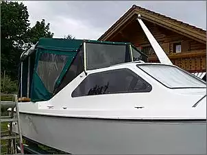

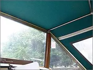

3. Verdeck
Das Verdeck in Stehhöhe ist zwar dicht (hat bis vor 2 Stunden mächtig geschifft, Boot blieb aber trocken), ist ansonsten aber ziemlich fertig. Insbesondere das Scheibenmaterial ist rundum schon sehr blind.
Das Gestänge ist eine bewundernswert kreative Bastelei aus Rohren und Plastik-Rohrschellen.

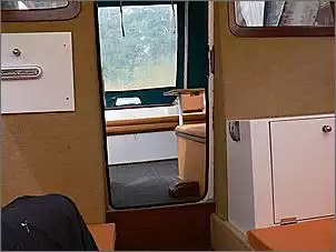

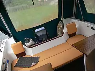

4. Innen
Die Innenverkleidung ist neu gemacht worden. Man sieht aber sehr deutlich, dass es eine Eigenleistung ist. Die Polster sind ebenfalls recht neu und machen einen sehr guten Eindruck. Das ist das, was sofort ins Auge springt.

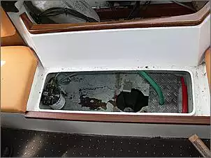

Der Tankeinfüllschlauch ist unter einer Abdeckung etwas eigenwillig verlegt -> Stolperfalle. Was das sollte...

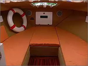

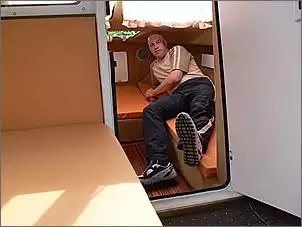

Die Kajüte vorne ist recht geräumig. Zwei Erwachsene können dort bequem liegen. Tisch oder zusätzliche Mittelpolster gibt's keine.
Hits:	186
Größe:	61,1 KB

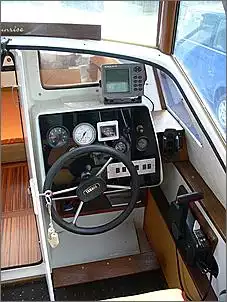

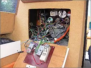

5. Elektrik
Hier herrscht Chaos. Die Verkabelung muss mal angegangen werden, auch wenn sie funktionieren mag. Die Beleuchtung ist nicht BSH-konform, die Hecklaterne hat eine defekte Fassung und muss eh getauscht werden. Hinter der Bugklappe mit dem Radio sieht es übrigens ähnlich aus.
Hits:	184
Größe:	144,6 KB

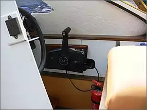

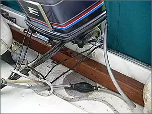

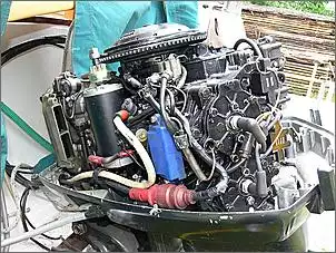

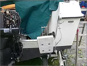

6. Motor
Der Motor macht einen guten Eindruck. Er sieht sehr gepflegt aus und springt mit Spülohren sehr gut an. Wie er sich unter Last verhält, muss offen bleiben. Schalten geht leicht und sauber.
Die Schaltung selbst ist eine von einem OMC, was den Bastelcharakter bestätigt. Aber wenn es funktioniert, warum nicht.
Hits:	162
Größe:	151,6 KB
ID:	368657 Klicken Sie auf die Grafik für eine größere Ansicht
Hits:	156
Größe:	62,9 KB

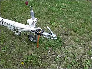

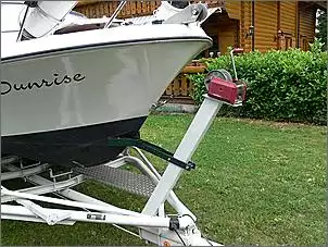

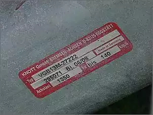

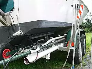

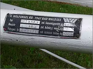

7. Trailer
Der Trailer ist alt, hat aber zwei recht neue Achsen.
Das Zugmaul ist neu. Der Windenstand passt so nicht wirklich gut zum Boot.
Die Kielrollen sind alt und von der schwarzen Sorte.
Es ist eine Sliphilfe aus Edelstahl angeschweisst mit seitlichen Fürungsrollen.
Hinten sind zwei kurbelbare Langauflagen, auf die ich gleich nochmal eingehe.
Hits:	143
Größe:	102,2 KB
ID:	368660 Klicken Sie auf die Grafik für eine größere Ansicht
Hits:	127
Größe:	86,5 KB
ID:	368664 Klicken Sie auf die Grafik für eine größere Ansicht
Hits:	127
Größe:	168,3 KB
ID:	368665 Klicken Sie auf die Grafik für eine größere Ansicht
Hits:	140
Größe:	142,4 KB
ID:	368667 Klicken Sie auf die Grafik für eine größere Ansicht
Hits:	148
Größe:	125,6 KB

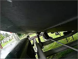

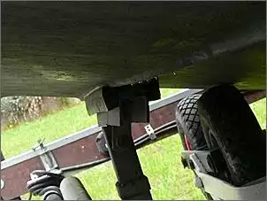

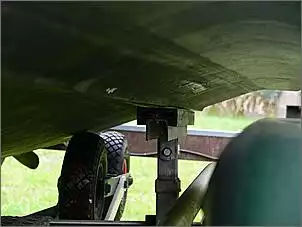

8. Hinter den Kulissen - jetzt kommt das Interessante
Wenn die Langauflagen hochgekurbelt sind, machten die beiden betroffenen Längsstringer den Eindruck, als wenn sie nachgeben und sich der Rumpf nach innen drückt. Nach dem Runterkurbeln schien die Einbeulung weg. Und mit dem Kurbeln alleine übt man ja gar nicht soviel Kraft aus. Da schrillten natürlich alle Alarmglocken! Evtl. sind die Stringer weggefault.
Hits:	135
Größe:	79,7 KB
ID:	368669 Klicken Sie auf die Grafik für eine größere Ansicht
Hits:	153
Größe:	70,2 KB
ID:	368670 Klicken Sie auf die Grafik für eine größere Ansicht
Hits:	136
Größe:	116,1 KB
ID:	368671 Klicken Sie auf die Grafik für eine größere Ansicht
Hits:	133
Größe:	56,4 KB

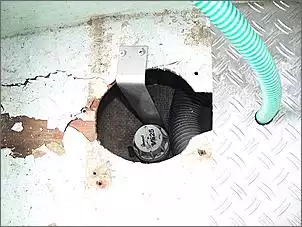

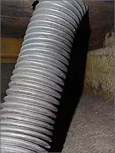

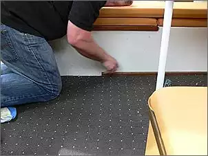

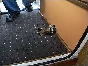

Innen kommt man nur sehr schlecht an die Bilge. Hier ist schon einmal der Innenboden aus Multiplex neu eingebaut worden! Darauf liegt Teppich.
Ich habe den Verkäufer dann die Scheuerleisten abschrauben und den Teppich entfernen lassen.
Hits:	127
Größe:	92,1 KB
Die einzige Öffnung zeigt sich dann so:
Hits:	157
Größe:	96,3 KB

Durch den Schlitz links sieht man leider nicht viel. Reingeknipst habe ich:
Hits:	130
Größe:	86,7 KB
Der Tankraum selbst ist nichtssagend. Das Stück originaler Boden am oberen Rand ist Gammel, auch wenn inzwischen trocken.
Dahinter - unter der Sitzbank - setzt sich der originale gammelige (aber trockene) Innenboden fort und wird nur noch durch Farbe gehalten. Die (nicht funktionierende) Bilgenpumpe ist hier an einem Blechwinkel befestigt.
Hits:	139
Größe:	92,1 KB
ID:	368682 Klicken Sie auf die Grafik für eine größere Ansicht
Hits:	148
Größe:	101,7 KB
Ich habe die Kamera ins Loch gehalten, weil ich ja was von den Stringern sehen wollte.
Hits:	143
Größe:	117,6 KB
Leider ist auch hier nicht wirklich was erkennbar.
Den Zustand der Stringer konnte ich deshalb leider nicht aufklären.

Der Motor ist nach Aussage des Verkäufers nur oben durchgebolzt. Der Spiegel ist bei den beiden unteren der oberen Bolzen durch ein Metallprofil verstärkt, welches wiederum durch eine Holzleiste verdeckt wurde.
Interessanterweise waren aussen ausser den vier oberen Bolzen auch unten (Zink-)Schrauben zu sehen. Wenn die nicht durchgebolzt sind, was denn dann? Holzschrauben in den Spiegel gedreht?? Ich halte es für möglich...
Hits:	135
Größe:	120,4 KB
In der Motorwanne sind zwei Öffnungen, die mit Metallplatten und viel Silikon!!! verschlossen sind. Dadurch wollte man mal an die unteren Bolzen kommen - ohne Erfolg. Deswegen die Aussage "nur oben verbolzt".
Nicht rangekommen ist man, weil unter der Motorwanne Schaum sei. Ahja...
Die Motorwanne aussen ist ziemlich tief ausgeschnitten:
Hits:	140
Größe:	111,1 KB
Nach Aussage des Verkäufers führt das dazu, dass (insbesondere beim Slippen) dann auch noch Wasser von der Motorwanne durch die defekte Gummi-Manschette rechts (wo die Züge rauskommen) in den Rumpf läuft.
Wer weiss, wo das sich dann seinen Weg gebahnt hat. Insbesondere, wo doch Schaum unter der Motorwanne ist.

Hier noch ein Bild vom Steuerstand. Der Stuhl auf einem Kasten ist übrigens drehbar.
Hits:	128
Größe:	106,8 KB
Die hintere Sitzbank kann zu einer kleinen Liegefläche ausgebaut werden. Mit dem Tisch davor ist die Plicht ganz nett.
Hits:	134
Größe:	78,1 KB
