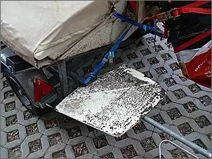

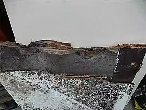

Beim BF-Treffen 2012 hat unsere Superpuck eine Gleitfläche eingebüßt. Sie war alt und den Belastungen wohl nicht mehr gewachsen.
Die zweite Gleitfläche habe ich dann zum Ausgleich mit roher Gewalt abgebrochen. War jetzt nicht so schwer...

Sperrholz in AW100 Verleimung ist schnell gekauft, Polyesterharz und weisse Farbpaste auch.
Ich würde die zugesägten Holzplatten mit verdünntem Harz einpinseln/tränken und eine zweite Schicht normal angemischtes und eingefärbtes Harz drübermachen (nass in nass).
Die Fragen, die sich jetzt stellen:
Sollte ich noch eine Matte drauftun oder nicht?
Da die Gleitflächen doch etwas Belastung ausgesetzt sind werden sie auf Biegung beansprucht und federn. Bricht das Harz mit/ohne Matte dann nicht vielleicht?
Sollte ich ganz anders vorgehen?

Wir hatten auch mal so ein Hellwig.
Als die Platten kaputt waren, haben wir neue aus Alublech angefertigt und hinten zusätzlich Verstrebungen zum Spiegel angebracht.
