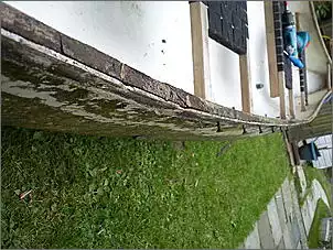

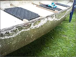

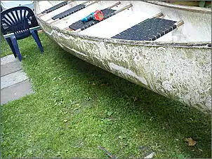

Standard Zum Schmöken in den Garten...
gehe ich immer, wenn schlechte Laune oder Ärger angesagt ist.

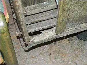

Da wir direkt an einem Bach wohnen, ist natürlich auch ein Kanu in unserem Besitzt. Dieses wurde aber 5-6 Jahre nicht mehr bewegt und gammelte extrem rum.
So kam es, dass ich das Bötchen vor einiger Zeit schnappte, auf Stühlen wuppte und eigentlich für den Sperrmüll zersägen wollte. (Schön krach machen.)
Da es derart eingemoost war, dass an einem sauberen Sägen nicht zu denken war, kärcherte ich es ab....und was soll ich sagen: nun sind gute 4 Stangen Zigaretten vergangen.
Paar Impressionen gefällig?

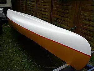

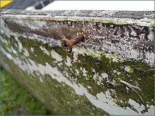

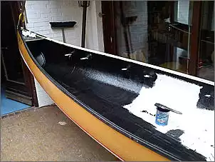

Die Wehlingsleisten sind befestigt. Obwohl die Leisten (20x10x5500) konvex und konkav gebogen werden musste, ging es problemlos. Ich habe im Abstand von 100mm gezwängt und geschraubt. Die entstandene Fuge zwischen dem Innen und Außenwehling habe ich mit Epoxyd/ Holzmehl aufgefüllt. Vor -und Heckpieck wurden mit Decks versehen, auf denen nun Klampen und Fahnenbeschlag (als Flögel) stehen, dazu musste eine alte Siebdruckplatte herhalten.
Hits:	163
Größe:	111,7 KB
Über den Winkel der Sitzgestellaufnahme habe ich noch je eine Matte gepflastert. Und das restlich angemischte Epoxyd mit schwarzem "Hammerit für Arme" versehen und damit Wehling und Innenrumpf ausgewitschert,() in der Hoffnung die moddrigen Tapsspuren im Kanu nachher nicht mehr so schnell sehen zu können.
Hits:	200
Größe:	87,7 KB

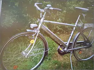

vorher
Hits:	268
Größe:	71,4 KB
nachher
Hits:	286
Größe:	113,3 KB
Das Rad ging aber schnell, da habe ich Lights geraucht, da geht man halt öfter raus.
Jörg von der (ex)Freibeuter

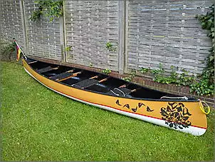

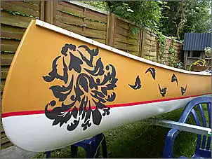

So: Ferdich!
Hits:	258
Größe:	169,1 KB
Montag stelle ich auch ein paar Ääktschen Pix von der Miele-Ausfahrt ein.
Ich brauch noch rote PKW Sicherheitsgurte für die Sitzflächen -hat einer eine Idee.

Ich sehe keinen Wimpel ...
Gruß Frank
Mein Vater lehrte mich immer erst das instandsetzen, später dann die Nutzung ... Danke, Väterchen

So: Ferdich!
Anhang 369821
Sieht prima aus, aber nicht die Badelatschen vergessen damit Du bei Sonnenschein keinen Stepptanz im Boot machen mußt (wg. dunkler Farbe und Erwärmung durch Wärmestrahlung)
Wird geändert.

Ok, wird sich zeigen. Habe ich so nicht dran gedacht.

Hier noch ein paar Bilder in Fahrt.
Hits:	282
Größe:	70,6 KB
Länge läuft. (Rumpf: 5,5m)
