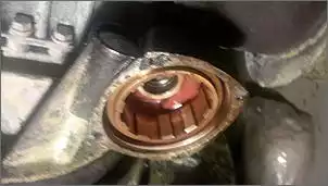

Ich hab jetzt alles versucht aber den Deckel bekomme ich nicht ab. Wir haben nicht so eine dreieckige Platte, sondern etwas rundes welches mit einem Sprengring gesichert wurde.

Ob du die Platte mit den drei Schrauben oder den Sprengring hast ,ist egal .Das Endstück ist nur reingesteckt .Wird nur Baujahrbedingt verschieden gesichert .Du musst den Antrieb mit einem Ruck anheben ,dann müsste er rauskommen .Macht er es nicht ,bau die Welle aus .Brauchst nur die 4 Schrauben rausdrehen ,Sprengring vor dem Zahnrad entfernen und mit einem Dorn die Welle von der Zahnradseite ausschlagen .Der Deckel und die Welle plus Kupplung geht dann raus .Das Messingrad geht dann auch so raus und das obere Rad ist zu sehen .Das dann vorsichtig Richtung Deinem festsitzendem Deckel treiben bis er raus geht .

Der Antrieb muss mit einem Schlag nach unten gedrückt werden um den Deckel auszutreiben .Wenn der Antrieb schon ganz unten ist,geht das natürlich nicht
Bau die Welle zuerst aus ,einfach mit einem Dorn austreiben .Nicht auf die Welle mit einem Hammer schlagen,du stauchst sonst den Sprengringsitz .Das Messingrad bleibt dabei drin .Das kannst du danach rausnehmen .Der kleine Deckel sieht so aus
