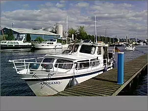

das ist das Boot ein ganz normales holländisches Stahlboot
ein Meeuwkruiser
