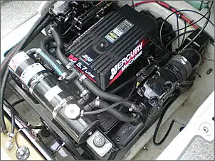

(Ich versuch hier gerade irgendwie ein Bild zuladen, klappt aber nicht)

Man da braucht man ja ne ganze Saison um die Daten zusammenzukriegen. Ich werde WE mal schauen ob ich alles zusammen bekomme! Sind die Nummern alle einfach zu finden oder muss ich das Halbe Boot zerlegen (lassen)?
Momentan ist ein Standard Alu 3-Blatt-Prob drauf.
MfG Danman
Hits:	133
Größe:	106,5 KB
