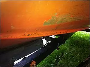

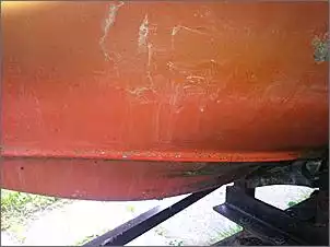

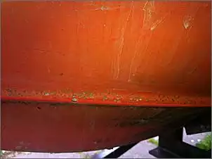

ich lese hier schon länger mit und nun ist es and er Zeit mich mal anzumelden da ich einige Fragen habe.
Ich habe letzte Woche mein neu erstandenes Boot abgeholt und nun gestern den Rumpf gereinigt.
Nun kamen an den Stringern Löcher zum Vorschein, wovoen kommen die?
Reicht es sie mit Epoxy wieder zu schliessen?ggf Gelcoat Reparatur Set.
By the way habe ich noch ein Bild wo mir evtl einer erklären kann wofür die Halterung ist.

Alt 03.06.2012, 13:03

Hallo Andy,
das sieht sehr Verdächtig nach Osmose aus, wenn Du es richtig machen willst wird Dir nichts anderes übrigleiben alles bis aufs gfk abschleifen und neu Beschichten.....

Schon mal dran gerochen? Riecht es nach Essig? Ist Feuchtigkeit im Material oder ist das Material "schwammig" (Läßt sich drücken)? Sind an anderen Stelle Blasen? Dann würde ich auch auf Osmose tippen. LG Lalao0

Hi, danke für die schnellen Antworten.
Nein es riecht überhaupt nicht sauer und es ist auch nirgends schwammig, diese Löcher sind komischerweise auch nur entlang der Stringer.
Aber was noh schlimmer ist, habe heute nachmittag festgestellt das der gesamte Heckspiegel Torf ist
gruss

um welches Boot handelt es sich und hat Dir der VK davon was erzählt??

Hi Ebbi,
es ist eine Gliser Elan 401 GT.
Nein der Vorbesitzer meinte das alles soweit ok wäre, was man ja anhand des Heckspiegels alleine schon sieht.

Bring das Teil schnell wieder dem VK zurück und lass dir die Kohle wiedergeben, wen der VK gesagt hat das alles soweit Ok ist , ist das ein klarer Fall von Betrug !!

So einfach dürfte das nicht sein, da in der Regel Verkäufer diese versteckten Schäden kennen und sich entsprechend im Kaufvertrag absichern. Wenn der Heckspiegel versifft ist, dann sind auch die Stringer verrottet. So wie das aussieht, ist auch das Laminat versifft, das Boot ist weich und gehört im Grunde zum Sondermüll. Die Entsorgung ist teuerer als der Gebrauchtwert. Eine Sanierung ist natürlich möglich, nur bei solchen Booten fehlt die Verhältnismäßigkeit. Solche Boote werden dann immer optisch aufbereitet wie es oft hier im Forum dokumentiert wird und als optisch aufbereiteter Sondermüll dann für gutes Geld weiter verkauft.
Ja wat denn nu, wenn der Spiegel schwammig ist (Torf) kommt das an den Stingern auch noch. Ich würde versuchern, dan Kahn wieder zurück zu geben (Versteckter Mangel, s.a.unten) 5-10 Löcher sanieren, ok. Aber den Kahn von Grund auf neu aufbauen?
