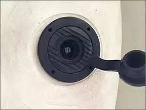

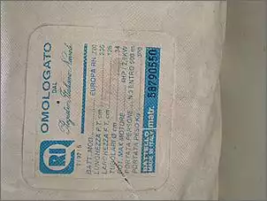

so, ich habe jetzt mal Bilder gemacht, hoffe es klappt mit der Hochladerei....
Name:	Schlauchboot Hersteller.JPG
Hits:	264
Größe:	112,6 KB
Name:	Ventil Schlauchboot.JPG
Hits:	540
Größe:	91,0 KB
Danke für die Hilfe

Wenn du Glück hast passt in die Ventilaufnahme ein Vernünftiges rein.
Schraub den Einsatz mal raus und mach dann ein Foto.
Ich hoffe du bist sicher, dass der Einsatz undicht ist und nicht die Ventilaufnahme?
Sieht man mit Prilwasser ja recht gut. Versuche auch ruhig mal eine andere Raste
vom Einsatz, manchmal verhindert auch dort (offen/zu) ein kleiner Grat den
dichten Verschluss.
