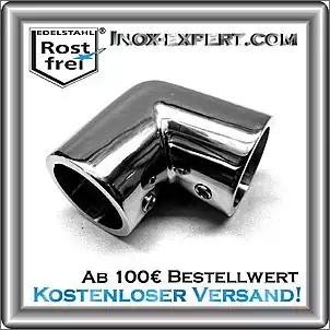

Die beiden Rohrbogen 90° (Pos.1 der Liste),übrigens V4A,deswegen teuer,
da ich solche Teile in V2A nicht finden konnte,
diese beiden kleinen Teile sind die Kernpunkte-die oberen beiden Ecken.
(edelstahl-expert)
Hits:	483
Größe:	76,0 KB
In diesen Rohrbögen befinden sich wie man sieht,Inbusschrauben.
Mit diesen Klemmschrauben werden die 3 langen Rohre befestigt.

Also ein reines U finde ich grenzwertig. Sieht aus wie eine Teppichstange.
Leicht abgewandelt wird das schon besser. Allerdings weiß ich nicht, wie man die Abstandsbleche da zwischen bekommt. Und der Preis erhöht sich um mindestens das Doppelte.
Peter
Stimmt, ich kann mir vorstellen,daß es dem Aussehen nach
einer Teppichstange ähneln könnte.
Es sei denn, ein "Suchfunktions-Virtuose"
fände einen Anbieter von
abgerundeten , verschraubbaren Winkelstücken.
Ich habe schon nach verschraubbaren Winkelstücken
in V2A ,oder steckbar/klebbar,gesucht,ohne Ergebnis.
Technisch,-als Geräteträger,ist aber eckig besser !
Abgerundete Ecken bringen nur etwas für die Optik.
Eine größere Konstruktion mit Abstandsblechen,
gebogenen Rohren etc.wäre zwar für mich kein großes
Problem (Mit dem Schweißgerät per Du),aber viel teuerer,
und meine Vorgabe war auch ZERLEGBAR ,
=kofferraumtauglich.
Ich finde die Bezeichnung
"Boat To Go"
für echte d.h.:kofferraumtaugliche
Schlauchboote passend.
Ein riesiger,sperriger Gerätebügel wäre
da unpassend.
