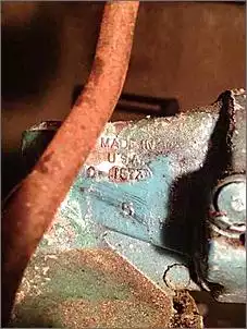

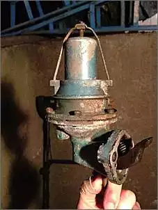

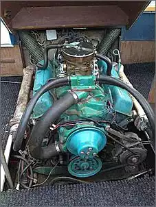

Okay, habe die Pumpe ausgebaut und es ist offensichtlich die Pumpe, denn das Benzin kommt aus der Seite wo die Pumpe an den Motorblock geflanscht ist. Nun wollte ich gleich eine neue bestellen, doch irgendwie ist mir nicht klar welches die richtige Pumpe ist. Die Artikelbeschreibungen passen irgendwie nicht so richtig zu meiner Pumpe. Die Pumpen die so ähnlich wie meine aussehen sind nach Angaben von bootshalle-braunschweig eher für 4 und 6 Zylinder. Vielleicht kann mir ja jemand helfen. Ich habe einen OMC V8 5,0l gem. Typenschild Model TUFR19 (es soll ein Fordblock sein). Stimmt das? Ich habe auch noch ein paar Fotos gemacht. Klicken Sie auf die Grafik für eine größere Ansicht

Ford hat den Verteiler an der Wapu.
Wird wohl GM sein.
Also ich würde da ne Platte drauf setzen und mir eine elektrische verbauen.
