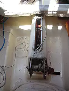

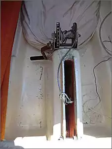

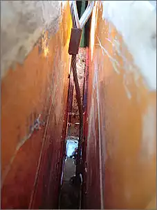

Und hier die Fots vom "Problemschwert"
Hits:	1049
Größe:	47,1 KB
Hits:	427
Größe:	48,8 KB
Hits:	1159
Größe:	42,7 KB
Kennt jemand dieses Syterm?

Hallo Martin,
Dein Mechanismus ist durchaus normal an alten Fams. Ist bei Regattaseglern auch durchaus beliebter als die Spindel: bei der Winde sind's irgendwie nur 12 - 14 Umdrehungen bis Schwert oben, bei der Spindel wohl über 50... irgendwie so. Da für den Vorwindkurs das Schwert schnell oben sein muß, kurbelt sich der Vorschoter bei der Spindel nen Wolf. Ich hab mich zumindest immer lieber auf den alten Modellen anheuern lassen. Sind wohl auch leichter und von daher schneller.
Hab durchaus schon gesehen, daß so ein Problem wie Deines auch im Wasser gefixt wurde: nen Gurt von vorne unterm Schiff durch und dann anziehen, dann kommt's Schwert hoch und man kommt durch den Schwertkasten ran. So lassen würd ich's nicht, denn wenn das Schwertfall nicht dran ist, kommt das Schwert wirklich ganz raus... und das ist dann meiner Erinnerung nach ziemlich labil, da es nur noch an der Schraube hängt und nur noch ganz minimal vom Schwertkasten geführt wird. Weiß nicht, ob das dann ne anständige Kreuz überlebt...
Hoffe, das hilft Dir weiter!
Katja

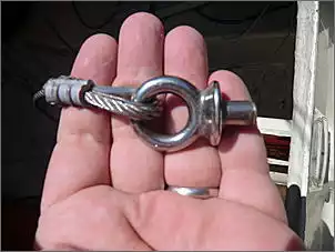

Hallo Katja,
da bin ich ja scho mal ein Stückchen weiter und werde nicht ohne Reparatur segeln.
Was mir aber noch nicht klar ist... welche Funktion hat dieses Seil mit der Öse am Ende?
Hits:	1146
Größe:	46,2 KB
Es ist am oberen Ende des Schwertes befestigt und ziemlich kurz. Es hing vollkommen frei im Schwertkasten. Ich hatte es auf den anderen Bildern mit einem Karabiner oben an der Kante eingehängt, damit ich es nicht wieder aus dem Kasten rausholen muss.
Hits:	316
Größe:	42,7 KB
Irgendeine Idee? Vielleicht hat ja jemand mal eine Zeichnung oder ein Foto, wie die Version mit Seilzug aussehen sollte?
Danke schonmal!
Martin

Ich meine mich zu erinnern, dass bei unserer Fam damit verhindert wurde, dass das Schwert beim Kentern in den Kasten zurück fällt.
Stell deine Fragen mal ins Gästebuch der Klassenvereinigung Famas.
Die kennen alle Probleme und sind sehr hilfsbereit.

Nochmal zum "kurzen Seil":
Ich hab jetzt mal alte Fotos von unserer Fam durchgesehen, leider ist kaum was zu erkennen. Aber es half meiner Erinnerung.
Das kurze Stück wurde verlängert und durch ein Loch (Durchführung dirket überm Schwert) ins Cockpit gelegt und dort belegt um das Schwert gegen Rückfallen (wenn der Mast unter Wasser ist und der Rumpf oben) zu sichern.
So kann es vom Cockpit aus auch gelöst werden, wenn man in Ufernähe kommt und das Schwert wieder hochkurbeln will.

Hallo Michael,
das klingt plausibel. Muss ich direkt mal nach einer Durchführung suchen, wenn ich die Tage zum Boot komme. Vielleicht war es auch einfach nicht belegt.
Danke für den heissen Tip.
