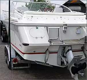

Hallo ,
ich brauche euren Rat.
Ich fahre bei meinem Liegeplatz an der Steganlage rückwärts in die Box. Diese ganze Angelegenheit gestaltet sich jedoch beim Ablegen aufgrund der Enge ziemlich schwierig. Ich muss sehr aufpassen das ich mir beim Ablegen nicht den Bug in die Spuntwand rammle sondern muss beim scharfen lenken nach Backbord auch aufpassen, das ich mir die Edelstahlumrandung meiner Badeplattformverlängerung nicht an den Schwimmpontons aufkratze.
Ich kann zum Schutz keine Puffer an die Schwimmpontons schrauben, da die Löcher zu weit an der Wasserlinie sind, kleben bringt auch nichts, da die Anlage im Herbst immer herausgenommen wird.
Nun meine Idee.
Ich würde gern an gekennzeichneter Stelle einen Puffer anbauen/anschrauben. Z.Bsp. eine alte weiße Bereifung vom Kinderwagenrad aufschneiden...über die Rundung auf beiden Badeplattformseiten drüber stülpen und mit Silkaflex kleben und zusätzlich auf der Badeplattform verschrauben.
Habt ihr bessere Ratschläge?

besorg dir 6-8 alte Fender und schraub/bind sie waagerecht an den langen Steg/Niedergang.
Am boot würd ich nichts machen.
Warum parkst du nicht vorwärts ein ?
Da sollte doch genügned Platz zum aussteigen sein.

danke für deine Antwort. Ja das mit den Fendern hatte ich auch schon im Sinn, doch dazu muss ich ganz schön viele hinhängen,deswegen meine "Idee" an den Plattformecken solch "Gummischutz" drüber zu stülpen.
Vorwärts rein ist für mich sicherheitstechnisch nicht machbar. So wie es jetzt liegt, kann ich über die bequeme breite Badeplattform rein, verbnünftig bunkern und VOR ALLEM meine kleine Tochter gefahrlos ins Boot setzen. Über den polierten Bug wandeln...ne das ist mir auch ohne Tochter zu rutschig und mach ich nur wenn es nicht anders geht.

Hallo Kalle,
was festes würde ich mir wegen der Optik nicht an die Plattform montieren.
Aber evtl. einen 'mobilen' Schutz.
Ist an Deiner Plattform 25er Edelstahlrohr? Dann Suche mal nach Klemmschellen M 25, verwenden Elektriker zur Leerrohrmontage.
Drei Stück pro Seite mit einem etwas stärkeren Hartgummistreifen verschraubt, und schon kannst Du Deine 'Puffer' an den Ecken anklipsen und nach dem Ausparken wieder abnehmen....
und es bleibt ein schickes Boot.
NG Uwe

Isolierschlauch von Klempner die sollte jeder kennen-drauf gestülpt fertig und wieder runter wenn Du aus der Box bist.

Ist es vieleicht eine Option, die Badeplattform zum Hochklappen zu machen , dann ist das Boot um 50 cm kürzer und hat wieder die Orginallänge ?
Ohne Bugstrahlruder wird das Boot immer versuchen, beim Ablegen über die Hochachse hinten nach Steuerbord auszubrechen .

Schau mal, diese Ecken hatte mein Dad an seinem ehemaligen Boot.
Hits:	183
Größe:	91,9 KB
Die Dinger stammen aus dem KFZ Bereich, weiß leider nicht die Bezeichnung
