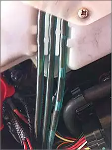

So,
Ich war heute mal beim R. Den E-Tec auslesen, sieht alles ganz gut aus.
Im Leerlauf "verhaspelt" er sich schonmal.......verdacht..Zündkerzen am A..... Werden naechsten Dienstag bei Hammermeister gewechselt.
Auffälligkeiten:
Luft in einem Ölschlauch, muss Hammermeister mal checken
Benzinfilter ist nicht geflutet wie bei mir und meinem Nachbarn.......? Macht das was und wieso isser nicht geflutet?
Drehzahl am Boot auf 2000 eingestellt, laut Software 2350-2400......scheinbar taugen die angechlossenen BRP Drehzahlmesser nix?
Wir hoffen das Hammermeister nach Kerzenwechsel auch den Benzinfilter und Oelschlauch hinbekommt und das dann der E-Tec läuft wie ein dilldöppchen.Klicken Sie auf die Grafik für eine größere Ansicht

... bei meinem 75-er ist der Benzinfilter auch nicht ganz voll Benzin und der Ölschlauch hat auch hier und da mal eine Luftblase, sind aber nur 1/4 so groß wie eure; dennoch läuft mein E-Tec ohne Probleme. Es wird sicher an den Zündkerzen liegen!
Gruß Hans-H.
Anhang 363776
Sent from my iPad using Tapatalk
.....sollte hier ein analoger DZM verbaut sein, so wird dieser wie bei mir ca. 300 U/min zu wenig Anzeigen
