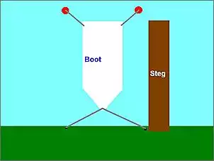

Ich liege längs (Bug zum Ufer). Mein Heck ist an beiden Seiten an je einer Boje festgemacht.
Der Bug ist ebenfalls an beiden Seiten zum Ufer hin festgemacht (siehe Skizze).
Hits:	54
Größe:	19,3 KB
Statt nun zum Land hin zwei Festmacher mit zwei Augen zu haben, dachte ich an einen durchgehenden Festmacher mit einem Auge in der Mitte.

mach in die Mitte Deines Festmachers einen Palstek, dann hast Du ein Auge fürs Boot und zwei lange Enden zum festmachen!

Du hast es schon selbst erklärt....
Augspleiß, ganz mormal, jedoch werden die einzelnen Kardele so lang gelassen, wie du sie anschließend wieder als Tau brauchst.
Nach dem spleißen halt wieder zum ordentlichen Tau schlagen.
Geht am besten mit recht festem Tauwerk, welches sich als Kardel nicht aufdreht.

Vielleicht ein Schmetterlingsknoten?
