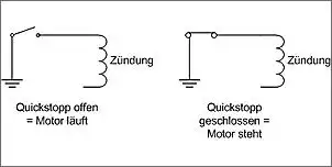

Das war vielleicht ein Fehler: Wenn der Quickstop überbrückt wird, dann ist die Zündung auf Masse geschaltet, und dann springt der Motor sicher NICHT an.
Zum Testen also den QS nicht überbrücken, sondern einen Anschluss ABKLEMMEN.

ok danke, aber es hat ja auch nicht mit quickstop funktioniert, also mit dem standart stecker, ich werds trotzdem jetzt mal mit spülohren zuhause versuchen nochmal

Schon klar, aber die Symptome klingen danach, als würde die Zündung auf Masse liegen.
Dass die CDI oder so "plötzlich" über den Winter den Geist aufgibt, ist zwar nicht auszuschließen, wäre aber IMHO ungewöhnlich.
Meine Erfahrung bei den älteren Yams ist, dass weder Zündspulen noch CDIs zu den primären "Ausfallskanditaten" gehören (was aber für den Einzelfall noch nichts sagt).
Übrigens: Zündfunken testen durch Abziehen des Kerzenschuhs mögen die alten CDIs gar nicht.
