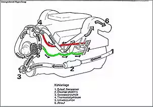

Ich habe hier noch eine schöne Skizze vom Kühlkreislauf:
Hits:	2360
Größe:	33,8 KB
Wenn du den Thermostat (4) ausbaust und dort Wasser reinkippst, dann läuft es entgegen der normalen Fließrichtung erst durch die Zylinderköpfe (rot markiert), dann in den Block und weiter zu Umwälzpumpe.
Und auf diesem Weg muss zu suchen sein.
Falls bei 2 ein Ölkühler sitzt, dann vielleicht für eine Servo-Lenkunterstützung. Aber kein Motoröl.

die Skizze hilft verstehen!

Wenn ich Cillis Schema richtig lese ist es eine Einkreiskühlung.
Und die Maschine wurde nicht korrekt Eingewintert
Da Du das Boot erst in diesem Jahr gekauft hast liegt die Verantwortung für diesen Fehler beim Verkäufer, sprich mal mit Ihm, da wäre meines Erachtens ein Preisnachlass fällig.
Auch wenn gekauft wie besehen, dass er nicht eingewintert hat wusste er und hat es Dir verschwiegen, Frostschädenen sind dann absehbar, und es ist somit ein absichtliches Verschweigen eines vorhandenen Mangels.
ps. Nach Deiner Beschreibung, daß der untere Motorbereich angerostet ist, siehe auch der defekte Anlasser, vertstärkt in mir die Vermutung, das der Schaden bekannt war, und der Motorraum durch diesen Schaden teilweise geflutet wurde.
