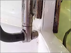

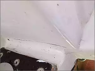

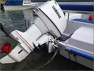

habe es am Wochenende endlich geschafft ein paar Fotos zu machen.
Wäre schon wenn sie jemand von euch bewerten kann.
DANKE!!!!

Alt 29.05.2012, 16:49
Benutzerbild von Christian30
Registriert seit: 11.11.2004
Ort: D
Beiträge: 2.457
Boot: phantom/mercury
1.140 Danke in 747 Beiträgen
DANKE!!!!
Anhang 363760Anhang 363762Anhang 363764Anhang 363765
Das sieht aber ganz und garnichtmehr Normal aus, ich denke da ist der Spiegel hinüber,
da hat jemand schon ordentlich dran rumgerockt !!!
Grüsse
Christian

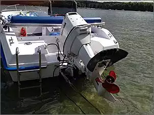

Hier noch eins von der Lage im Wasser!
Hits:	147
Größe:	75,8 KB
Alt 29.05.2012, 16:58
Registriert seit: 27.04.2010
Ort: Vreschen Bokel
Beiträge: 1.446
Moin!
Also wenn beide Seiten so aussehen würde ich mir überlegen damit noch zu fahren!
(Jedenfalls nicht, ohne den AB mit`m stabilen Draht o. Kabel gesichert zu haben!)
Gruß Tido

Hm der Motor kanns ja eigentlich nicht sein. Bei 50 PS sind ja noch 20 PS Reserve auf die möglichen 70 PS.
Dachte eher das da nur der Lack eingeriisen ist. Die Verstärkung vorm und hinterm Spiegel wird ja von Anfang an dran gewesen sein.
Kann man sowas zur Not instandsetzen lassen?
Carsten
Alt 29.05.2012, 17:03
carstencd carstencd ist offline
Registriert seit: 13.05.2012
Beiträge: 15
Hallo Tido,
der Motor ist mit 4 fetten Schrauben (zwei in Höhe Wasserkasten und zwei unterhalb der Wasseroberfläche) verschraubt. Meinste etwa der könnte abreißen?
Ist so ein Heckspiegel eigentlicht hohl oder Vollmaterial? Weil die Risse nur auf einer Seite sind dann müsste ja die komplette Dicke durchbrechen?
carsten

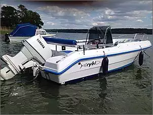

Alt 29.05.2012, 17:39
Benutzerbild von Mork
Mork Mork ist offline
Registriert seit: 21.06.2009
Ort: Oberbayern
Beiträge: 2.624
Boot: Chris Craft Continental
Mein Anfangsverdacht hat sich erhärtet, naja, bestätigt.
Ich kann Dir schon sagen, wo da der Hase im Pfeffer liegt:
Einer der Vorbesitzer hatte dieses Boot und parallel diesen Motor.
Nachdem die partout nicht passen wollten, da an das Boot ein Langschaftmotor gehört, hat
er den Spiegel kurzerhand gekappt.
Dir fehlen etwa 10-15cm Aufbau hinten, kein Wunder, dass da dauernd Wasser reinschwappt.
Greif' Dir den Kollegen und schüttle ihn ordentlich, das muss er gewusst haben - wenn nicht
den Grund warum das dauernd nass ist, dann aber sicher doch, DASS es dauernd nass ist.
Das ist arglistig verschwiegen. Soll das Boot zurücknehmen, eine Reparatur zahlen oder einen
Teil des Geldes wieder rausrücken, sonst machst Du es ihm hübsch gemütlich mittels Anwalt.
Hier siehst Du sofort was ich meine:
Hits:	272
Größe:	70,5 KB

Alt 29.05.2012, 17:45
Hajo.x Hajo.x ist offline
Registriert seit: 08.06.2011
Beiträge: 703
Boot: Hollandia 1000 mit Volvo Penta Diesel 62 PS
227 Danke in 129 Beiträgen
Hallo!!!
Der Motor ist daran nicht schuld, die Risse kenne ich . Da hat jemand nicht zu knapp wilde Sau gespielt, und das Boot wird wohl nicht nur einmal über dicke und hohe Wellen gejagt worden sein. Die Risse hat bei uns jemand mit einem Konsolenboot, Motor wurde nicht fest gehackt, und schlug bei hohen Wellen 4-5 mal deftig gegen den Spiegel. Hast Du dir mal zur Verstärkung eine Siebdruckplatte von hinten als Stabi angebracht. Es kann aber auch ein Materialfehler sein, muss aber dringend abgeklärt werden.
Bevor das sich nicht jemand professionelles angeshen hat, würde ich damit nur sehr langsam fahren. Spiegel ist nicht hohl, der hat einen Holzkern wenn mich nicht alles täuscht.
Gruß Hajo.x

Alt 29.05.2012, 17:56
Ort: Oberbayern
Beiträge: 2.624
Naja, soll ja angeblich bis 70PS zugelassen sein, was ich auch nicht wirklich glauben kann. Der Spiegel im Original sieht mir dafür
eine Spur zu dürr aus, da mag ich mich aber gerne täuschen.
Die Risse stammen entweder vom zu wilde Sau spielen, von zu kräftigem Motor oder eben davon, dass der "Umnbau" pfuschig
ausgeführt wurde.
Oder durch eine Kombination von zwei oder drei dieser Dinge.
Beim überlaminieren des gekappten Spiegels irgendwo nicht sauber gearbeitet, die Verbolzungslöcher des Motors nicht
ordentlich nachbearbeitet, sprich: wasserfest gemacht, schon dringt da Wasser in den Holzkern des Spiegels ein, dieser
quillt auf und voilà: Risse im darüberliegenden Laminat.
Die zwei popeligen Brettchen vor und hinter dem Spiegel taugen als Ersatz für das ausgetragene Material nur sehr
bedingt - wie man sieht. Das ist übelst hingebastelt, vielleicht in bester Absicht, aber für den Alltagsgebrauch nix.
So oder so würde ich mal ein Wörtchen mit dem Verkäufer sprechen.
Wann hast Du denn das Boot gekauft?

Alt 29.05.2012, 18:32
Ort: Oberbayern
Beiträge: 2.624
Man kann das reparieren, das ist nichtmal besonders schwierig und auch nicht arg teuer.
Du hast nur ein ganz anderes Problem: wenn das Boot wieder im Originalzustand ist, passt
der Motor nicht mehr, Du brauchst dann einen mit Langschaft.
Und der kostet Geld - zwar kriegst Du für Deinen auch was, aber ob sich das ausgeht?
Schieb' mal ein paar Daten rüber - was hast bezahlt, gekauft von Privat oder Gewerbe, wie
weit weg von Dir usw?
Davon ist es durchaus abhängig, was Du tust. Bedenke auch: Kommt es zu einem Rechtstreit
weil der Verkäufer stur ist,
dann kann es sein, dass die Saison vorbei ist bevor Du überhaupt drankommst...
...::: Gruß, Erik :::...

Alt 29.05.2012, 19:25
Ort: Oberbayern
Beiträge: 2.624
Die Reparatur ist in diesem Falle nicht soooo dramatisch - wenn der Rest noch passt, würde ich den Spiegel an der Motoroberkante
öffnen und einige Zeit soweit es geht auch unter Zuhilfenahme von Wärme trocknen lassen - warm und gut belüftet muss es sein.
Dann würde ich mir ein hübsches Brett ausreichender Stärke über die gesamte Bootsbreite zuschneiden, quasi einen zweiten
Spiegel hintendran kleben. Das verlängert das Boot um ~7cm, nicht spürbar.
Dieses Brett dann ordentlich (!) einlaminieren, die Schadstelle natürlich auch gleich mit.
Das ist nicht besonders aufwändig und dramatisch.
Schlimmer ist es natürlich, dann keinen passenden Motor zur Hand zu haben - ich würde mal versuchen, einen passenden Motor zu
finden, nach dem Preis dafür zu schauen und auszuloten, was ich für meinen etwa bekommen kann. Idealerweise sollte das ebenfalls
ein Yammi sein, dann passt die Lenkung und alles andere ohne Umbau wieder.
Wenn ich all diese Punkte habe, dann würde ich den Verkäufer kontaktieren und ihm diese drei Möglichkeiten zur freien Auswahl unter

Hier ein paar Infos: gekauft quasi gleich um die Ecke von privat; dieser hatte das Boot ca. 2 Jahre und es vom Erstbesitzer abgekauft jedoch "selten benutzt"; bezahlt habe ich inkl. Trailer 4600,- €; das Boot ist sonst in einem tadellosen Zustand und ich würde es schon gern behalten;
Das mit dem Wasser im Kasten ist mehr oder weniger beim ein- und aussteigen über die Heckleiter. Ansonsten läuft es relativ sauber wieder ab bis auf eine kleine Pfütze. Mir machen nur die Risse sorgen wenn ich bedenke das dort Wasser an den Holzkern vordringen könnte. Will das Boot jetzt einem Vertragshändler vorstellen, diesen bewerten lassen und anschließend mit dem Verkäufer über entsprechende Maßnahmen plaudern.

versuch' mal bitte herauszufinden, von wem der Vorbesitzer das gekauft hat - und wie.
Hat er das Boot so gekauft, also mit dem Motor, dann ist es vielleicht ein bisschen schwieriger. Hat er das Boot "nackt"
gekauft und den Motor einzeln, dann ist es einfacher.
Sowas findest Du am simpelsten heraus wenn Du ihn zB fragst "Hast Du den Motor selbst angebaut oder hat das eine
Werkstatt gemacht?"
Aus der Antwort kannste ablesen, ob er das Boot schon so gekauft oder die beiden Teile selbst "vermählt" hat.
Nicht, dass er bei der direkten Frage danach irgendwo Glöckchen klingeln hört und eine strategische Antwort gibt...
Zum Thema Wasser im Holzkern:
Es mag ja sein, dass es das gibt - ich kenne es nicht:
Motorbolzen unterhalb der Wasserlinie.
Das macht ja einen der großen Vorteile des AB zunichte, nämlich das einfache Wechseln - wenigstens im Wasser.
Wenn das nicht ausnehmend sauber gearbeitet wurde, am besten noch mit einer Metallhülse, dann darfst DU davon ausgehen,
dass dort schon lang Wasser drin ist, wenigstens wenn Du es nicht immer nach dem Fahren wieder auf den Trailer packst.
Lass' das doch von einem Fachmann ansehen und seine grobe Meinung abgeben, das kostet Dich vermutlich nichts und ist eine
Basis, auf der Du weiter aufbauen kannst.
Ab 40PS gehören die Motoren verbolzt. Bei über 90% der Motoren, die näher an die max.
Motorisierung kommen, sind die unteren Bolzen unter der Wasserlinie. Daher werden diese
auch immer in Sikaflex (oder Pantera ) gesetzt. (Alle Bolzen!)
Die leichte Wechselbarkeit im Vergleich zu einem IB ist doch dennoch gegeben. Oder reden
wir nun über 10PS IB? Wer will auch einen AB im Wasser auswechseln.... Da muss man
schon ab 40PS anfangen zu zaubern. Auch IB (Sportboot) wechselt man i.d.R. nicht im
Wasser...
gregor
