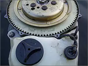

Ich habe dann noch mit einer Stroboskoplampe die Zündung überprüft, bei 1000 und 3000 rpm keine Veränderung, das kann ja eigentlich nicht sein? Könnte der Zündversteller defekt sein bzw. grundsätzlich eine falscher Zündzeitpunkt eingestellt sein?
Anbei ein Bild, ich habe das Polrad auf den per Strobo angezeigten Wert gedreht, wie viel Grad Vorzündung sind das? Mit der Skala kann ich nichts anfangen...

Seit Aktivierung der Ölpumpe läuft der Motor irgendwie noch schlechter, gestern drehte er ohne Last nur unwillig bis max. 4000 rpm, es hört sich an als ob er nicht richtig zündet.
Ich habe dann mit einer Stroboskoplampe den oberen Zylinder gemessen, auf dem folgenden Bild habe ich das Polrad so gedreht wie mir der Zündzeitpunkt bei 900 und auch bei 3000 rpm angezeigt wurde. Müsste hier nicht eine Verstellung auf ca. 25° kommen? Kann hier in Verbindung mit irgendetwas an der Ölpumpe das Problem liegen? Ich hoffe das ist dann nicht der Schalter lt. Explosionszeichnung der ca. 180€ kostet?

also für mich sieht das nach ca. 5,5Grad Frühzündung aus.
Bisschen wenig mein ich.
Prüf mal die Verstellung übers Gestänge.
Gruß Mani
Ps ich weiss noch von meinem 60er Yamaha, dass erst die Zündung komplett auf früh ging, und dann erst die Drosselklappen öffneten.
Allen eine Gute Fahrt
Gruß Mani

Noch einmal zum Verständnis:
Der Motor hat bei 650 bis 700 U/min 8 Grad Spätzündung und bei 5000 U/min 25 Grad Vorzündung. Wenn der bei 900 U/min 5,5 Grad Vorzündung hat, kann das nicht stimmen.
Ich würde einmal den Keil überprüfen, der die Schwungscheibe auf der Kurbelwelle fixiert. Dazu muss man aber die Schwungscheibe nicht abnehmen.
Wie kann der kaputt gehen oder abscheren?
Antwort:
Wenn die Schwungsscheibe nicht mit dem erforderlichen Drehmoment festgezogen war.
Jetzt zur Überprüfung:
Zündkerzen raus.
Einen Schraubendreher in die obere Kerzenöffnung halten, der den Kolbenboden berührt. An der Schwungscheibe solange drehen, bis der Schraubendreher am weitesten aus der Kerzenöffnung kommt. Das ist dann OT. In dieser Stellung muss auch an der Schwungscheibe OT angezeigt werden.
Ist das nicht der Fall, ist der Keil gebrochen, mit dem die Schwungscheibe auf der Kurbelwelle fixiert ist.
Das vorher Gesagte macht man normalerweise mit einer Messuhr. Es geht aber auch so.
Diese Überprüfung ist zunächst einmal Grundvoraussetzung dafür, wenn man sich mit der Zündung bzw. dem richtigen Zündzeitpunkt beschäftigen will.
Das solltest Du also zuerst einmal überprüfen.
Gruß Walter

Ich war heute beim Boot, und der OT liegt exakt bei der Markierung "T", zudem hatte ich noch die Mutter vom Polrad ab und der Keil ist heil.
Was könnte es jetzt noch sein bzw. wie kann man die Funktion des Zündverstellers testen bzw. kann man das überhaupt? Ich würde ungern 180€ zahlen und dann keine Besserung erreichen...
Alt 01.10.2012, 22:14
TonyMontana TonyMontana ist offline
Registriert seit: 22.08.2010
Beiträge: 5
Boot: Shetland 570
1 Danke in 1 Beitrag
Bei mir lag es tatsächlich am Zündverstellschalter, und jetzt läuft der Motor pünktlich zum Saisonende vernünftig.
Ob der Schalter funktioniert kann man eigentlich ganz einfach testen indem man an dem Schalterstecker der zum Motor/zur Zündung geht die beiden Kontakte bei laufendem Motor kurz überbrückt. Bei mir war es so als ob ich Gas geben würde.
Den Schalter habe ich aus England via ebay neu für 125€ inkl. Versand bekommen.
