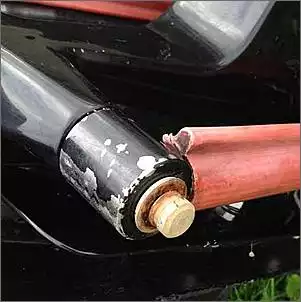

es geht um einen Mercruiser 3.0LX, Alpha one Gen II
Habe festgestellt, dass an einem Trimmzylinder ein Sprengring sozusagen weggerostet ist. Kann ich einen "normalen" Sprengring verwenden, oder sollte er aus Edelstathl sein? Gibts da ggf eine Herstellernummer???

Gruß Wolfgang

Hat zwar nichts mit Motoren-Technik zu tun!
Hier die Bestellnummern
Class Part Bezeichnung
53 815949 E-Ring Sprengring
12 815952 Washer Unterlegscheibe die kommt noch davor!

Hallo wolfgang_
Sprengringe sind aus Federstahl,
in VA gibt es die eigendlich keine die was taugen

Ich haette Dir nen original E Ring.
