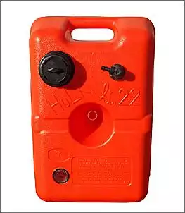

Standard Hulk Kunstoff-Benzintanks-Kein Bootsitz-oder doch ?
Die ital.Fa.Nuova Rade ist Hersteller der "Hulk"
Kunstofftanks.
Name:	22L Hulk_PLAS_TANK.jpg
Hits:	589
Größe:	55,5 KB
Es gibt Benzintanks mit 12 , 22 und 30 Ltr.,-in rot.
Auf der Website des Herstellers kann man eine
Bedienungsanleitung herunterladen,sie ist
leider nur italienisch und englisch.
In dieser Anleitung heisst es u.a.:
"Avoid to seat on the tank or to burden it with weights"
Diese Tanks vertreibt der deutsche ebay Händler
der 2 verschiedene ebay-shops betreibt,
"die_bootskiste"und auch "bootskiste",
Jörg Goblirsch,Höchstadt, unter :
"Bootstank Benzintank Treibstofftank Kraftstofftank + Tankanzeige + Bootssitz"
oder:
"12/22/30 L Kraftstofftank Benzintank mit Tankuhr & Bootssitz"
oder:
"Kraftstofftank Treibstofftank Benzintank Tankanzeige auch als Bootssitz Größenw."
Er hat die auch die Bedienungsanleitung
dankenswerterweise ins Deutsche übersetzt :
"Dieser stabile Tank kann durch seine Bauart auch
als Sitz verwendet werden,Höchstgewicht ca. 80 Kg."
Jede Übersetzung beinhaltet einen gewissen interpretatorischen
Freiraum,der hier endlich einmal wahrgenommen wurde !
Das ist ausgesprochen positiv !
Wohl dem,der fremde Sprachen kann !
Hier bohren (X) für einen neuen Monitor
Ahoi !
Wolli

Schreibe den Händler an und versuche das ihm zu vermitteln!!
Wenn der sich stur stellt, Gewerbeamt informieren.
Normalerweise sollte der Händler auf den Hinweis reagieren und sich informieren. Wenn das nichts hilft, muß man mit Gröberem kommen, bevor jemand zu Schaden kommt.
Ein Bootsbrand wäre da noch harmlos!!!!
P.S. Die Angabe von 80 kg ist Schwachsinn, da Stoßbelastungen durch Seegang weit höhere Belastungsspitzen aufbringen. Wahrsch. hat der ein Übersetzungsprogramm genutzt und die Gewichtsangabe des vollen Tanks eingesetzt. Der Hersteller schreibt klar "keinerlei Belastungen auf den Tank selbst aufbringen".

Wieso ?
Das sehe ich nicht ein !
Vielleicht irrt sich der Hersteller,indem er glaubt,Benzintanks herzustellen !
Wenn man sich das Produkt so ansieht,
dann sieht das für mich aus wie ein Sitz,oder -ja,Stuhl.
Beweis :
Die Knubbel und die Vertiefung oben sind dafür da,
damit man bei Wellengang nicht verrutscht !
Man muß sich mit dem Hintern nur richtig einrasten !
Das ist mitgedacht !
Die rote Farbe weist darauf hin,daß man Ketchup einfüllen soll !
Dann kann auch absolut nichts passieren !
Das alles wissen auch :
bootszubehör-online,Höchstadt,"Anna Schmidt"
(Das ist der 3.Ebay-Shop in Höchstadt,mit dem sich
dieser clevere Geschäftsmann selbst Konkurrenz macht.)
Sowie die Ebay "Fachhändler" :
wassersport-kellermann,Nordheim
und
segelkontor-onlineshop,Baierbrunn b.München
Auch diese wissen genau,was sie zu tausenden
verkaufen :
Das ist ein "Sitz-tank " !!
So sieht er nämlich auch aus-
die ergonomische Oberfläche,und die
kindgerechte Farbgebung.
Der Hersteller hat einfach überhaupt keine Ahnung !
Ahoi !
Wolli

Hi Mr.Kommandant,
im ersten Satz der engl. Bedienungsanleitung heißt es : avoid to seat.....
Übersetzt: Vermeide es usw.
Mein Tip:Nur noch Eu und CE geprüfte Bauteile mit deutscher ANleitung kaufen,oder englisch lernen!
btw. würde mich eh nie auf einen Benzintank setzen wollen!
greetz
AllesReparierMann

den Hulk hatte ich mal in 30 und in 22 Liter, die sind wirklich recht stabil, aber als Sitz würde ich die nicht benutzen, die Tankentlüftung ist nehmlich nicht das Gelbe vom Ei und kleckert immer mal etwas und wer da drauf sitzt könnte immer mal etwas Benzin ab bekommen

ich habe diesen Tank auch und rüste ihn gerade um, damit ich eine Füllstandsanzeige habe (siehe Bild).
der Tank ist wirklich sehr stabil und ich hab mich mal draufgesetzt als er leer und kein Benzinschlauch angeschlossen war, somit konnte mein (über 80 kg) Körpergewicht die Luft im Tank verdrängen, wobei sich dann der Tank verformen müsste, was er auch minnimal tat. Im gefüllten Zustand wäre die Verformung aber weggeblieben, was sich in der Leerungsphase natürlich ändert.
aber mal ehrlich, wer setzt sich denn auf einen Kunststoff- Tank, bei dem Körpernah der Lüftungsstopfen geöffnet ist? Durch das auf und ab wippen erzeugst du ja einen Pumpefekt.
Also wärend der Fahrt wohl ein klares NEIN, wenn nicht gefahren wird und der Lüftungsstopfen geschlossen ist ein JA, wenn er nicht geleckt hat, Kissen drauf und gut isss: aber als SitzTank besser ne`n VA Tank
Aber stabil issa!

Es geht auch darum, daß nach der Gefahrgutvorschrift, alle Plastikbehälter nach 5 Jahren auszutauschen sind.
Bei UV-Bestrahlung kann das Material nach einiger Zeit brechen wie Glas.
Normal wird so ein Tank in Privathand nicht nach 5 Jahren ausgetauscht.
Das Herstelldatum ist mittels Gießuhr zu finden.
