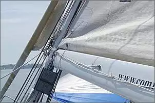

Mit Selbstwendefock schaffen wir etwa 40° zum Wind. Ab 4 Bft. ist dann schon das erste Reff dran.
Mit Selbstwendefock 1. Reff bei 4 Bft
Ich glaube, Ihr müßt den Traveller noch mehr fahren....das ist eigentlich zu früh.
Wir haben eine Toppgennaker - der geht bis 60° an den Wind und macht richtig Spaß
Hits:	251
Größe:	46,6 KB
