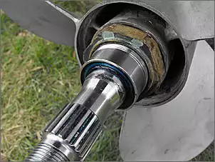

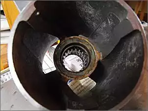

Habe eben leider festgestellt, daß die innere Propwelle
eingelaufen ist.
Hat mein Vorbesitzer anscheinend auch schon bemerkt
denn der Heckprop hat eine Hülse eingepresst bekommen,
damit er nicht gegen den Frontprop drückt.

Zwei Messinghülsen sind normal, sonst berühren sich die Propeller und Klemmen nach dem Festziehen. Haben nen Konus.
Wenn Du einen Satz Propeller wechseln willst, musst Du die Hülsen mit tauschen - die kleine bleibt meist im hinteren Prop sitzen, die große auf der vorderen Welle.
Falls es das ist, was Du meinst...
Gruß Torben

Der Dicke ist drauf, der dünne bleibt meist im Prop.
Bin ich auch schon mal drauf reingefallen - Deine Props waren auch gegeneinander fest nach dem Festziehen, oder?

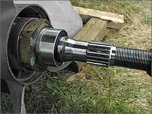

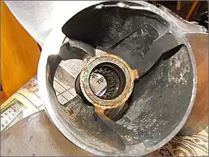

genau
und da die Welle auch nicht ganz frisch aussieht dachte ich
naja, hier die Bilder

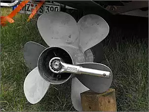

aber nu alles schick, mit nem 26er Pitch

Witzig, dann haben wir heute das Gleiche gemacht: 26er Props am B3 montiert.
Und ich wette, wenn ich Dein Post nicht vorher gelesen hätte, wäre mir das Gleiche wieder passiert wie Dir.
