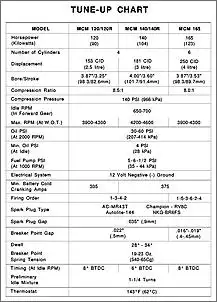

Beiträge: 6.470
Jo.
Darfst aber mal kurz kieken:
Hits:	149
Größe:	55,3 KB

Ich konnte zwar bis eben kaum durch meine verquollenen Augen gucken aber das was ich mittlerweile zu erkennen glaube,
läßt sogar den Kaffee neben mir kalt werden.
Du bist ein Schatz!!
