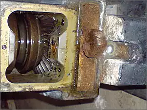

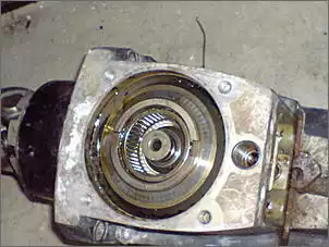

Ja das ist das Problem wenn man keine Ahnung hat hier Foto´s davon
Hits:	301
Größe:	74,2 KB
Hits:	375
Größe:	89,3 KB
kannst du damit mehr anfangen?

Aus meiner Sicht trifft den Mechaniker keine Schuld.
Wenn kein Auftrag/Hinweis erteilt wurde zum Befüllen des Antriebes ist er auf der sicheren Seite.
Warum habt Ihr denn das Öl abgelassen und nicht wieder befüllt?
Der Schrauber hat den Motor gezogen,den Coupler gewechselt und das ganze wieder Retour.
Antrieb montiert und wenn er gut war noch den Ölstand im Monitor überprüft.
Aber selbst jetzt hätte er noch keinen vollständig entleerten Antrieb erkennen können da das Öl sehr langsam in Richtung Z absackt.
Also klares Ding bei nicht erteilten Auftrag...das habt Ihr an den Hacken!
Gruß Karsten
