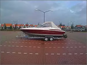

Standard Antifouling vom Rumpf und Antrieb entfernen!
der Vorbesitzer hatte das Boot an der Mosel liegen und Unterwasserschiff und Antrieb inkl. Schraube mit Antifouling gestrichen. Das Antifouling blättert jetzt stellenweise ab, und da das Boot bei mir ein reines Trailerboot bleiben wird, würde ich am liebsten alles wieder spurlos entfernen!
Das Antifouling an der Schraube habe ich schon runter und wieder schön poliert, nur was ist mit dem Rest? Ich vermute, da der Vorbesitzer einiges von International hatte, dieses auch von International ist. Vielleicht kann mir jemand anhand der Bilder Tipps geben wie ich das eventuell bewerkstelligen könnte!

Es ist VC17 graphit, geeignete Beize Interstrip AF, Yacht-Strip, TOP155, GEL170

Das Abbeizgel 170 von Brillux habe ich bei meiner verwendet.
Ist rattenscharf! Greift aber den Gelcoat nicht an!Nur deine Finger.
Selbst Gummihandschuhe hat das Zeug zum fressen gern.
Wenn du dann einen Grundanstrich hast der nicht mit Abbeize weg geht,
Versuch es nicht weiter! Entweder abschleifen und Polieren oder einfacher
AF deiner Farbwahl und neu streichen.
