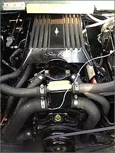

Ich brauche noch mal Eure Hife, bin mir nicht ganz sicher ob ich so nun alles richtig gemacht habe, könnt. ihr mir sagen ob ich an der Stelle die Temperatur messen kann? (weisses Kabel) oder ist der Wert da verfälscht? Laut meiner Cockpit anzeige geht die Temperatur zwischen 70 und 80 Grad hin und her. Lt dem externen Messgerät gehts nur bis max 70 Grad hoch, und dann auch sofort wieder runter auf ca. 60 Grad!
Die Auspuffklappen habe ich kontrolliert! Sind beide OK!
Das Thermostat habe ich mal "gekocht", es öffnet ab ca. 67 Grad und ist bei ca. 78 Grad dann kompl. Offen! Es ist in 140 Grad Fahrenheit Thermostat!
Den Impeller habe ich auch schon erneuert!
Also, ist das so ok, oder wird er zu heiss? Bin mit echt unsicher!

Kann ich denn an dieser Stelle die Temperatur messen, (weisses Kabel) oder habe ich da falsche Werte??

Beiträge: 32.426
Hallo surfer11833,
die Stelle ist zum Temperatur messen schon ok,
könnte aber sein daß es oben auf dem Gehäuse noch etwas wärmer ist

Vielen Dank für Deine Antwort, ich hatte das Kabel, bzw. den Fühler an der Stelle mit in den Wasserkreislauf gelegt, dann sollte die Temp also so ok sein?!!
