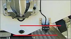

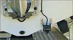

Ja, war aber auch vorher/nachher sichtbar. Der Geber, sonst unter der Wasserlinie, kam in der Gleitphase soeben an den Wasserspiegel und der entstandene Wirbel am Geber spritze hinten das Wasser rein.
Hits:	2394
Größe:	28,8 KB
Habe auch noch ein Bild von dem "Spritzer" gefunden
Gruss Michael
Anhang 352014
So würde ich aber auch keine Geber montieren!
Sondern im gleichen Winkel wie der Bootsboden. Wenn da ne Gehäuse kante ins Wasser reicht: gibt’s immer ei Problem.
Also: wenn die Aufkimmung z.B. 20°: dann eben den Geber auch mit 20°………
Gehäuse: dann so nach Herstellervorschrift.
Gleitphase: Wasserspiegel: den Übergang hast in der Gleitphase auch am, tiefsten Punkt vom Boot; geht ja nicht anders……..der gezeigte: dürfte nahe genug am Kiel sein, damit das funktioniert.

Das Bild zeigt die Finale Position, vorher hatte ich ihn 15cm weiter oben, also von hinten gesehen rechts hoch am Rumpf, halt so wie es im Northstar Manual beschrieben war. Leider gingen die aber nicht von einem Gleiter aus, denn der kommt ja gut etliche cm aus dem Wasser. Die meinten das die Verwirbelungen des Propellers den Sonar und somit die Tiefenmessung beeinflussen. Aber dank Filter die man im Menu setzen konnte wurden diese Verwirbelungen ausgefiltert.
Ich war dann so ein Erbsenzähler das ich Probemessungen mit Zollstock im Wasser gemacht habe (1,5 bis 2m Wassertiefe) und dann in Gleitfahrt drüber gefahren bin. Tiefen Anzeige war in diesem Bereich korrekt und das war für mich interessant. Ob bei 10m Wassertiefe 10,5m sind, interessiert mich und den Rumpf eines Sportbootes eigentlich weniger.
Nun war der Geber aber immer unterhalb der Wasserlinie und nix hat mir hinten das Wasser reingespritzt
Gruss Michael

Also der steht im absoluten Waagerecht zum Boden, habe ich noch mal mit Hilfslinien hervorgehoben.
Hits:	2010
Größe:	33,6 KB
Gruss Michael
