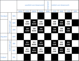

Moin Bartho,
zu "Koordinaten" (im Sinne der Schiffahrt) gehören immer zwei Werte:
Ein Wert gibt die "Länge" und ein zweiter Wert die "Breite" an.
Ist eigentlich wie auf einem Schachbrett ...

Beim Schachbrett werden
Linien (senkrechte Koordinate) mit Buchstaben von A bis H
Reihen (waagrechte Koordinate) mit Ziffern von 1 bis 8 bezeichnet.
Ein Bauer beim Schach steht also z.B. auf den Koordinaten G7:
A8 B8 C8 D8 E8 F8 G8 H8
A7 B7 C7 D7 E7 F7 G7 H7
A6 B6 C6 D6 E6 F6 G6 H6
A5 B5 C5 D5 E5 F5 G5 H5
A4 B4 C4 D4 E4 F4 G4 H4
A3 B3 C3 D3 E3 F3 G3 H3
A2 B2 C2 D2 E2 F2 G2 H2
A1 B1 C1 D1 E1 F1 G1 H1
Bei der Seeschiffahrt werden die Koordinaten in
Breite (senkrechte Koordinate) mit Werten 0° bis 90°
Länge (waagrechte Koordinate) mit Werten 0° bis 180° bezeichnet.
Zusätzlich zum Gradwert gib es für die
Breite (senkrechte Koordinate) ein N für Nordhalbkugel oder ein S für Südhalbkugel
Länge (waagrechte Koordinate) ein E für östlich oder ein W für die westlich von Greenwich.

Zur Unterscheidung von Breite und Länge werden
1.)
zuerst die Breite und dann die Länge
2.)
Breitengrade 2-stellig (00° - 90°)
Längengrade 3-stellig (00° - 180°)
3.)
Breitengrade 2-stellig (senkrechte Koordinate) mit "N" oder "S"
Längengrade 3-stellig (waagrechte Koordinate) mit "W" oder "E" ("E" für Ost)
angegeben.
Da man sich i.d.R. nicht gerade in der Mitte von einem der Felder (Planquadrate) aufhält,
werden die Gradwerte noch aufgeteilt. Übliche Schreibweisen sind:
1.)
Grad (ohne Kommastellen)
Minuten (ohne Kommastellen)
Sekunden (mit oder ohne Kommastellen)
Beispiele:
53° 33' 19'' N
007° 09' 12,3'' E
oder
2.)
Minuten (mit Kommastellen)
Beispiele:
53° 33,19' N
007° 09,1' E
_________________________________________
Btw ...
"53° 33´19 N" also "53 Grad 33,19 Minuten Nord" ?
Die Schreibweise "53° 33´19 N" ist nicht korrekt.
53° 33' 19'' N wäre 53 Grad 33 Minuten 19 Sekunden Nord
53° 33,19' N wäre 53 Grad 33,19 Minuten Nord
Der Unterschied beträgt ca. 235 Meter, bei Nebel wäre so manche Hafeneinfahrt ggf. verpasst .
Gruß Ralph
