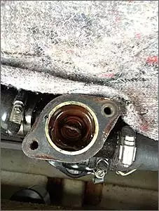

Ich weiß nicht wie ich das Thermostat raus bekomme. Das Ding sitzt bombenfest. Eine Kunststoffhülse sehe ich nicht. Bin grad beim Boot. Anbei ein Bild.

Wie es aussieht,ist dein Thermostat mit einer Halteklammer gesichert.
Einfach aus der Nut popeln,dann geht`s
