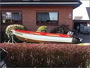

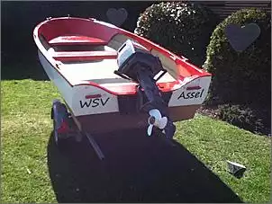

vllt. kennt den Motor jemand !!!

Ich Tippe auch auf den Vergaser. Ausbauen reinigen und es müsste wieder passen.
Jochen
