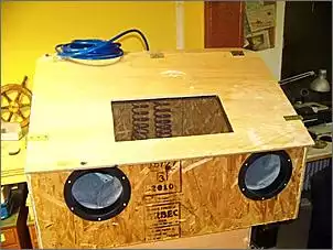

Etwas aufwendiger ist meine aus Restholz zusammengespaxte Kiste.

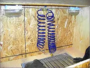

Das Innenleben mit Licht und Druckluftverteiler für die Strahl und Ausblaspistole.
Hits:	88
Größe:	88,2 KB
Einen planerischen Fehler hab ich mitlerweile geändert.
Da ich im Schatten gearbeitet habe ,hab ich die Beleuchtung um 2 weitere Lampen zwischen den Handschuhen erweitert.
