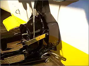

Moin Karsen
Wenn man es richtig macht sieht man kein Sika.
Ich verklebe grundsätzlich alle Durchführungen inkl. Transom.
Und wie man sieht, man sieht nichts vom Sika:
Hits:	206
Größe:	119,7 KB

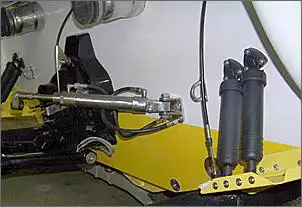

Auch an den Trimzylindern, der Lenkung, und anderen Sachen ist kein rausgequetschtes und/oder glattgematschtes Sika zu sehen.
Hits:	201
Größe:	125,7 KB
Und nun mein Tip:
Ausreichend bis zuviel Sika auftragen, die Teile montieren, zu 95% anziehen.
Dann sofort mit diesen Tüchern das überflüssige Sika abwischen.
http://www.bigwipes.com/
Es bleiben keine Reste auf GFK, Lack, Alu, VA oder den Händen zurück.
Einfach genial die Tücher.
Nach einem Tag die Schrauben richtig festziehen.
So wird alles richtig dicht und schaut endgeil aus.
Btw: Ich hab mich noch nie auf die Original Transomdichtung verlassen.
Wahrscheinlich wird es auch ohne zusätzliche Dichtmasse gehen aber sicher ist sicher.
Hits:	115
Größe:	53,2 KB
Alt 03.04.2012, 07:21
Benutzerbild von Cyrus
Cyrus Cyrus ist offline
Registriert seit: 27.01.2002
Beiträge: 21.853
Das AF muss runter.
Mit sportlichen Grüßen
ᴒɦᴚᴝϩ
Siehe auch www.kegel.de
Kontaktdaten und Impressum

so, nach etwas Schleifarbeit das AF um den Ausschnitt herum grosszügig abgetragen.
Wenn der Transum dann montiert ist wird die Grundierung bis an den Transom heran wieder gezogen.
Als AF 4cm um den Transom herum nicht das kupferhaltige AF sondern z.B. Trilux oder Prop O Drev.
Gruesse, Rudi
Hits:	93
Größe:	383,0 KB
Alt 03.04.2012, 22:09
Beiträge: 32.426
Hallo rudi11,
rund um den Antrieb sollte überhaupt kein AF sein,
auch Trilux oder Prop O Drev. sollte nicht auf nacktes Alu aufgetragen werden
