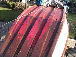

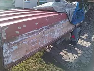

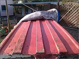

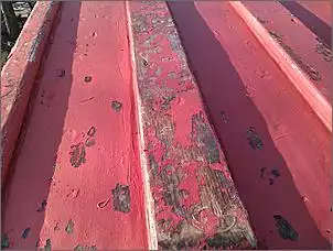

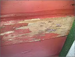

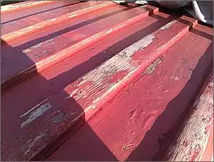

Hallo Leute, da ich von Holzbooten sogut wie null Ahnung habe und noch am zweifeln bin ob ich mir die Arbeit wirklich antun möchte wollt ich mal fragen was alles an Arbeit auf mich zukommen würde.
Das Boot lag die letzen Jahre trocken an Land und war nie ein Wasserlieger, deshalb ist das Holz auch nichts nass.
Innen ist alles in einem gutem Zustand, außen blättert hier und dort die Farbe ab. Ist aber kein Problem das wider hin zu bekommen.
Das Problem liegt beim Unterwasserschiff.
Ursprunglich war es mit einer oder zwei Schichten Laminat überzogen.
An manchen stellen löst sich dieses und an anderen stellen ist Teilweise gar keins mehr drauf.
Das Holz an sich ist in einem vernünftigen Zustand und es müsste glaube ich nichts ausgewechselt werden.
Frage: muss nun das ganze Laminat ab gemacht werden??? Neu über den kompletten Rumpf laminiert werden und dann Antifouling gestrichen werden?
Oder bekommt man den Kahn auch irgendwie anders vernünftig hin/dicht?

Hallo Toni - die Frage ist was wirst du unter der Beschichtung finden !? Die muss auf jeden fall erstmal runter! Dann kannst du entscheiden wie es weiter geht !!! MG Kai ....

Wenn Du es vernünftig haben willst und nicht auf Überraschungen stehst: alles neu

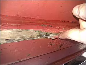

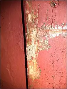

Hoi Toni! Ist das GFK-Laminat im Unterwasserbereich oder so genanntes Leinen?
Auf Bild 4 sieht man aber auch deutlich Löcher vom Holzwurm.
Wenn,dann alles runter und mit etwas Glück...
Denke mal,das wird ohne neue Plankung (Neuaufbau) schwierig werden.
Mach doch mal ein paar Fotos für nen Gesamtüberblick. Gruss,Rene.

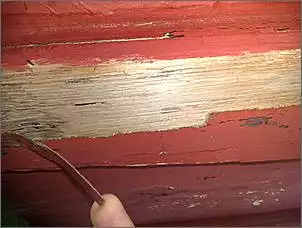

Typisches Polyesther (Leichen-) Tuch, ich befürchte, dass irgendwann Wasser zwischen Holz und Laminat gelaufen ist, und sein Werk getan hat,
Ich weiss nun nicht, ob das Boot wertvoll ist, da keine Bilder vorliegen, aber mit einem Pott Farbe ist das unter Garantie nicht getan.
Der typische Verlauf:
alles runter => staunendes Entsetzen, weil das Holz meist großflächig vergammelt ist.
Dann : Osterfeuer, oder
=> ein paar Jahre basteln, und zwar:
Alles rotte Holz komplett neu machen und völlig neu aufbauen. Dies kommt häufig einer Totalsanierung im Umfang eines Neubaus gleich, wobei es hier schon schwierig ist, die rotten Teile auszubauen, ohne zuviel zu beschädigen, und das neue einzupassen.
Wer´s nicht glauben will geht mal ins Forum der Spezialisten zum fky.org und liest sich mal die zahlreichen Restaurationsberichte (und das sind echte Restaurationen) durch.
Ich habe selbst ein Holzboot, und weiss recht genau, was da abgeht....
ICH würde mir nie wieder eine Baustelle kaufen wollen.

Also ich sehe da kein Leichentuch,....
... aber ne Spaxschraube auf dem 2. Bild.
Die wäre unter einem "Leichentuch" unsichtbar...
Für mich sieht das so aus wie ein selbstgebautes Ruderboot aus Kiefer oder Fichtenbrettern. Deshalb die Frage nach dem Foto insgesamt. Vielleicht meldet FlipperPower dazu ja nochmal.
Ein Herz für Außenseiterboote

Hier reisst er einen Teil des Laminats ab.
Er schrieb weiter: Teilweise ist nichts mehr drauf. Auf dem Foto mit der Schraube vermute ich, dass der Vorbesitzer einfach Antifouling drübergejaucht hat.

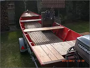

Bei dem Kahn handelt es sich um ein 6m Zille Holzboot von Pingi.
Hier mal ein Bild.
Hits:	270
Größe:	81,1 KB
Mein Vater (er hat Ahnung von Holz, leider aber nicht beim Bootsbau) und ich lagen beide unter dem Boot und bepfanden das Holz für gut. Keine Holzwurmlöcher, nichts weich oder angegammelt...
Auch von innen ist das Holz überall noch schön fest und trocken.

Heute wurde die Zille umgedreht.
Beschlossen ist das die Laminatschicht komplett runter kommt.
Geht mit einem Heißluftfön ganz gut.
Und dann mal schaun wie es weiter geht.
Mein Vater ist gegen einen neuen Laminataufbau... da er den Zustand vom Holz als gut befindet.
Bis jetzt haben wir zum Glück noch keine morsche/weiche Stelle gefunden.

Da ist nirgends Laminat oder eine GFK Beschichtung zu sehen
Das ist geplankt und fertig
Die großen Spalte sprechen dafür dass das Boot lange trocken lag, oder das Holz recht alt ist.
Entweder kalfatern ( mit Baumwollfäden ), was lange dauert,
oder mit EP überziehen, dann sollte aber alles seeeeehr trocken sein, sonst machst das nächstes Jahr nochmal

Wenn ich sage das dort Laminat drauf ist...(bis auf manche Stellen wo das blanke Holz vorschimmert), dann ist auch welches drauf
Was haltet ihr von dem Verfahren wie es Marian beschrieben hat?
