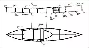

Zuerst mal ... die Beth hat deutlichen Kielsprung ... das ist auf den Fotos an Land, am Steg und der Zeichnung gut zu sehen.
Hits:	478
Größe:	41,0 KB
Zweitens: Der flache Boden stört nicht ... nicht beim Paddeln, das Peace Canoue von Wooden Boats / Cheasapeake Light Craft hat auch einen flachen Boden und soll ausgezeichnet fahren. Auch nicht beim Segeln und Aufrichten, daß ist nicht schwerer als bei einem V-Boden oder rund.
Drittens: Ich habe Dich so verstanden dass Du ein Segelkanu haben möchtest, dass man auch mal paddeln kann. Der Schwerpunkt liegt dann beim Segeln. Willst Du ein Paddelkanu, das auch mal segelt? Das ist mit Sicherheit die schlechtere Wahl.
Und bevor Du antwortest: 50/50 kannst Du vergessen ... Eierlegende Wollmilchsäue gibt es nicht!
Es hat einen Grund warum "Beth" dieses Rigg trägt. Ein balanciertes Luggersegel mag altmodisch aussehen, aber glaube mir, das ist es nicht. Ich kenne dieses Rigg vom Goat Island Skiff, das ich für einen Kunden gebaut habe. Es liefert mächtig Power mit einem sehr niedrigen Schwerpunkt, sehr wichtig für ein so schmales Boot mit so wenig Stabilität. Der zweite Mast balanciert das Boot und sorgt für genug Platz in der Mitte ... immerhin willst Du dort ja noch Platz für einen zweiten Paddelplatz haben. Ich bin ziemlich sicher, mit einem Sluprigg wären die notwendigen Verstärkungen für den Mast genau da wo der vordere paddler seinen Popes hinsetzen will.
Michael Storer ist ein sehr erfahrener Konstrukteur und Segler von sog. "Smallboats" und weiß mit Sicherheit sehr genau wo das Schwert bei dieser Art von Boot hin muss.
Wenn ich mich in die Materie "Segelkanu" einarbeite, kann ich es Dir in 2 oder 3 Monaten auch sagen, aber dazu fehlt mir die Zeit und Motivation. Bei mir stehen meine beruflichen und privaten Projekte zur Zeit Schlange und beißen sich gegenseitig in den Schwanz.
