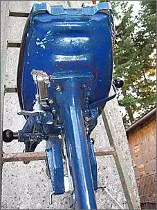

so ganz grob im rot eingekreisten Bereich müsste der Kühlstrahl rauskommen. Ist nur ein etwa 3 mm großes Loch.
Hits:	772
Größe:	44,2 KB
Irgendwo im Bereich der Kavitationsplatte muß eine Trennstelle sein. Alle Schrauben lösen, die so aussehen, als könnten sie etwas damit zu tun haben. Dann vorsichtig auseinanderziehen. Das ist etwas Fummelei, da die Stange für die Schaltung immer etwas hängt. Dann sieht man das Gehäuse in dem der Impeller sitzt. Eventuel noch zwei Schrauben lösen und abnehmen. Ist schon viele Jahre her, das ich den Motor auseinandergenommen hatte.
Bei meinem Motor kam der Kontrollstrahl manchmal nur, wenn er fuhr, durch den Staudruck. Manchmal kam er auch so. Der Impeller war halt alt und ausgeleiert, aber ich wusste auch nicht, wo ich Ersatz bekommen könnte. Gelaufen ist er trotzdem gut.
Bernd
