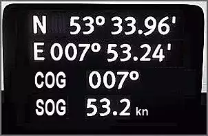

Standard Wassersporttaugliche Koordinatenanzeige mittels Auto-Navi
angesichts der Preise für GPS-Geräte etc. habe ich meinem vorhandenen Auto-Navigationsgerät, einem NAVIGON 70 EASY (5''), "beigebracht" mir die Standort-Koordinaten in einem wassersporttauglichen Groß-Format anzuzeigen, siehe Anlage. Wenn Interesse besteht, dann erkläre ich in den nächsten Tagen wie es funktioniert, wie man es macht. Ich denke für gelegentlichen Freizeitskipper ist das eine kostengünstige Alternative zu den professionellen Geräten
Gruß aus Jever, Ralf

Moin Ralf
Wie sieht es mit Kurs und gGeschwindigkeit aus?
Geschwindigkeit ist für einen Segler nicht wichtig(kann man leicht im Kopf und per Gefühl nachvollziehen)aber eine Kursanzeige ist ein Muss,jedenenfalls für faule Typen wie mich die wenn schon mit GPS unterwegs nicht immer vom Kompass kurs auf den rechtweisenden umrechnen mögen,was in Tieden und anderen Strömungen ja auch recht mühselig ist.
gruss hein

Moin Ralf,
so wär's fein ...

Zitat von RalphB Beitrag anzeigen
Moin Ralf,
so wär's fein ...
... ganz deiner Meinung. Im Grunde genommen hat jedes 08/15 Auto-Navi bereits alle gezeigten Infos "on board", die Hersteller geben sie nur nicht - in einem wassersporttauglichen Ausgabeformat - preis. Schliesslich sollen ja auch die "marinisierten" GPS-Geräte, für überteurertes Geld, an den Mann gebracht werden.
Augenblicklich bin ich im Prüfungsstress, aber in den kommenden Tagen werde ich Detaillinfo's nachreichen. Soviel sei bereits verraten, es gibt auch die Möglichkeit sich die Geschwindigkeit (in km/h oder sm/h = kn) anzeigen zu lassen, was ja dem COG bei Satellitenortung entspricht, sowie die Anzeige eines Kurspfeiles. Das Ganze basiert auf GPSTacho, einer Art "Navi-Plugin", von Daniel Schumann (http://www.ultimatelaunch.de/). Er ist es also, dem das ganze Lob und die Anerkennug gehört. Er war so nett und hat auf meine Anfrage und Anregung hin sein Tool ein wenig für die Belange des Wassersports modifiziert, und er hat mir eine Beta-Version davon zukommen lassen. Grundprinzip seines Tools ist, dass es durch *.ini Dateien sehr kreativ konfiguriert und somit in fast allen Bereichen angepasst / geändert werden kann. Ich habe ehrlich gesagt nur noch die sogenannten Skins bzw. deren Parameter (letztendlich das grafische Erscheinungsbild, die gezeigte Darstellung) passend für mein 70Easy zurecht konfigurieren müssen.
Wenn Daniel nun aus der Wassersportszene die eine oder andere positive Rückmeldungen bekommt, wer weiß, ob er dann nicht künftig auch ein wenig mehr unsere Interessen und Vorstellungen bei der Weiterentwicklung seines klasse Tool berücksichtigt. Wünschenswert wäre es ..., übrigens GPSTacho gibt es auch für Android-Handies. Ich bin mir nur nicht sicher, ob es auch von Daniel kommt, oder ob es sich dabei um einen gut gemachten Klon handelt.
Gruß Ralf
P.S.: Die ausgelutschen Akkus, wie du sie nennst, sind wohl das Ergebnis eines kleinen Design-Fehlers (?) bei vielen Navigons. Leider hat der Hersteller vergessen, eine(n) echte OFF-Taste/Schalter einzubauen, so das der Akku auch im OFF-Modus im Hintergrund weiterhin beansprucht wird. Ich denke, das ist wohl der schelleren Satellitenortung nach dem Wiedereinschalten geschuldet. Ich habe mich auch bereits so manches mal darüber geärgert, wenn das Navi nach 14 Tagen in der Schublade liegend entladen war und keinen Mucks mehr von sich gab. Ich habe mir zwischenzeitlich ein günstiges USB-Ladegerät gekauft (ca. 5 EUR) und lade das Navi nun immer wieder mal zwischendurch an der Steckdose auf, bevor mir der Akku noch eines Tages wegen Tiefentladung gänzlich kaputt geht. Dummerweise geht aber auch gerade diese ständige Nachladerei zu Lasten der Akku-Lebensdauer. Ein echtes Ärgernis! Ein Akkuaustausch ist leider nicht vorgesehen, die Navi-Gehäuse lassen nicht mit normalen MItteln öffnen.

ich habe heute endlich mal wieder etwas Zeit gefunden, um an meinem marinisierten Navigon-Projekt zu arbeiten. Ich denke damit kann man gut leben:
Gruß aus Jever

Und hier mit SOG ...
