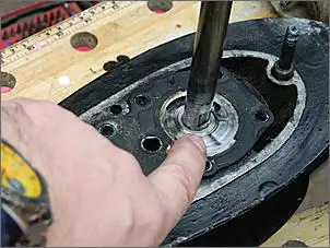

Hits:	247
Größe:	80,2 KB
Hits:	219
Größe:	68,9 KB
Hits:	127
Größe:	64,5 KB
@ Cyrus
Danke für das Angebot, aber nun hat sich Frank-Dumperjack- schon Mühe gemacht.
Jörg von der (ex)Freibeuter

Ich habe mal Fotos angehängt, damit es zu keinem Missverständnis kommt. Der Plastikkeil scheint es nicht zu sein ..
...@ Cyrus
Tolle Wurst... da kommt keine 300611 rein ... Lümmel
Was da rein kommt müßte ich aber auch da haben, das sieht ähnlich aus wie die Mitnehmer im Alpa-Pre.
Nur eben kleiner.
Eine Partnummer würde Zeit sparen, sollte im linken Regal liegen in einer 1/8 Schachtel ...
Onkel Cyrus hast Du die Nummer auf dem Schirm ?
Gruß Frank

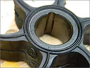

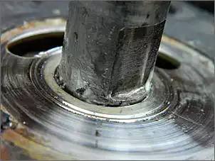

Wenn das ein Motor aus 81 ist, kommt da 300611 rein.
Ja, ldt Partlisten, OMC hat da aber auch etwas anderes dafür.
Diese Nadel-Variante wurde selbst bei den russischen Motoren in den 70ern verworfen.
Ich suche zum Abend mal.
Der Grund ist der unbemerkte Verschleiß mit Folge: Totalausfall der WAPU.
Da sich Impeller und Nadel/Keil/Stift bewegen kommt es zu Ausarbeitung der Fläche an der Welle
und einer Reduzierung des Durchmesser von Nadel/Keil/Stift sowie Verrundung der Impellerkannten (Buchse innen).
Dann kommt es letztendlich dazu das sie die Welle im Impeller dreht ohne ihn zu treiben.
Entsprechende Spuren sind schon zu sehen (Markierung)
Ist übrigens ein Fehler wo man sich einen Wolf suchen kann, gerade wenn der "Rest" der
Nadel/Keil/Stift runterfällt
und man fix einen anderen nimmt.
http://www.boote-forum.de/showpost.p...05&postcount=4

Das eine Bild zeigt den "Kunststoffkeil", das andere die von mir gemeinte "bessere" Lösung (auch OMC).
Die Impeller für Die Variante "Kunststoffkeil" sind besonders/anders ausgefomt.

Nix selber basteln, will original.
Das Boot läuft auf der Nordsee, da braucht man keine zusaetzlichen Fehlerquellen.
@Frank
Der Impeller ist niegelnagel neu und unbenutzt...
Der rechte Keil in #19 ist es.... vermute ich mal stark. Bitte zu mir!
Du kannst gern die 300611 haben.
Ich halte aber die andere Variante für besser - ist auch orginal OMC
(wenn ich die Schachtel finde steht die Partnummer drauf)
Eben drum ....
@Frank
Ja, ich wollte nur verdeutlichen welche Kanten ich im Text meine.
Als ich die "Stifte" gesehen hatte bin ich von der OMC-Variante ausgegangen bei der die Welle "vollrund" ist
und eine Querbohrung hat in die der "Stift" steckt.
Als ich nun Deine Bilder sah sind mir die alten Probleme wieder aufgestoßen und ich bin auf die "bessere" Variante geschwenkt.
Das mit dem "Lümmel" hast Du richtig verstanden ???
Diese kleinen T-förmigen Teile in der Bildserie werden übrigens auch in solche Querbohrungen gesteckt.
Gleicher Zweck, auch orginal OMC.
