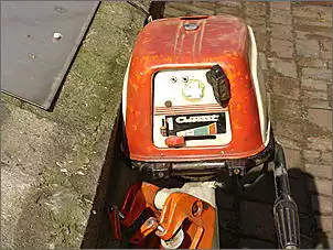

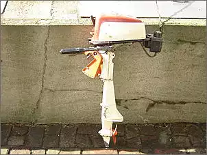

So sah er aus als ich ihn gekauft habe, vielleicht kann man ja was erkennen um was für einen Motor es sich handelt?
Megalangen Link entfernt. Wolf
Nach der Nummer werde ich dann schauen.
Rolf

Es gab diese Motoren auch als Kombi mit Ex-Anschluß + Pumpe und internen Tank.
Poste mal Bilder ohne Haube damit man sieht was noch da ist und welchen orginalen Tank Du brauchst.
Ich tippe mal das Du Deinen gerade ersteigert hast ...
Da hatte gerade so ein "......" einen vertickt wo die "Tankmitte" tiefer als der Vergaser liegt.
Auch hinter der Haube angerödelt ....

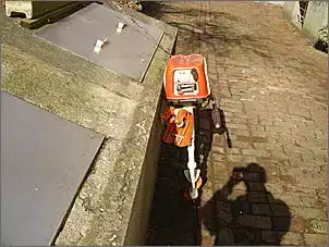

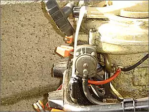

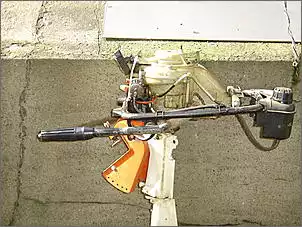

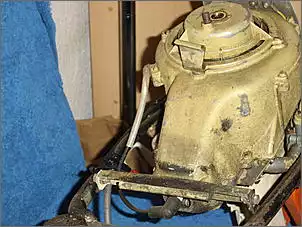

Da bin ich wieder,ich hoffe auf den Bildern kann man einiges erkennen.
So wie ich es jetzt gesehen habe hat der Motor eine Benzinpumpe oder täusche ich mich da?
Trotz allem ist das für mich nicht interessant,wie ich schon erwähnt habe möchte ich nicht auch noch einen externen Tank mit mir rumschleppen.
Auf dem Typenschild steht folgendes:
4HK
Motornummer 70447
Vielleicht habe ich ja Glück und es hat wirklich noch jemand einen internen Tank für das alte Schätzchen.Es geht eben nichts über Original.
Rolf

….da würde ich mir aber doch einen externen Tank überlegen, wenn schon nen Benzinpumpe drin ist. (die aber überholen; mit neuer Membran………)
z.B. Wehrmachtskanister; dafür gibt’s Adapter zum direkt verbinden.
Schleppen: muss man ja eh; zum Nachtanken…. Ein min. 5 Liter; 10 Liter Kanister: kann man auch leichter das Gemisch herstellen.
Oder jeder beliebige Aussenborder-Tank………muss ja nur der Anschluss passend am Motor sein.
Diese spez. Tankform für son altes Schwätzchen: wird recht unwahrscheinlich sein, das aufzutreiben. (die letzten Serien: waren anderes )
Grüße von Herbert

Der hat nun aber schon eine Pumpe, wie auf Deinen Bildern zu sehen ist, da geht ein externer Tank (oder auch tieferer) i.O.
So ein orginaler Tank sollte sich finden lassen, wie es mit den Verschlüssen ist .

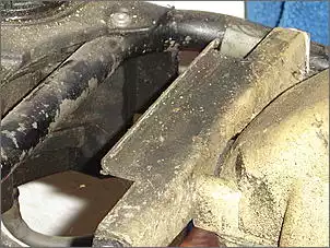

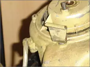

Ich habe noch schnell Fotos gemacht wo man erkennen kann wie der interne Tank eingebaut wird,vielleicht hilft das ein wenig weiter.
Ich denke er wird unten einfach nur eingeklinkt und oben mit der Klemme festgeschraubt.
Mit der Pumpe ist mir auch erst vorhin aufgefallen,wie sonst hätte der Motor auch mit dem tiefer liegenden Tank laufen können?
Auch einem alten Schrauber entgeht in der Eile auch mal was.
Jetzt nochmal zu den gutgemeinten Ratschlägen mit dem externen Tank,ich möchte schon den Motor,wenn es geht,in den Originalzustand bringen und vielleicht ziehe ich es später in Erwägung einen externen anzuschliessen.
Jetzt weiss ich ja das es möglich ist.
Interessant wäre noch zu wissen was für eine Zündkerze im Original verbaut ist und ob es noch möglich ist eine neue Membrane für die Benzinpumpe zu bekommen,fals ich mich doch entschliesse einen externen Tank zu verwenden.
Rolf
