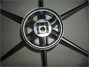

kann mir hier vielleicht Jemannd einen TIP geben.
Habe noch ein schönes Steuerrad >>aber mit für mich unbrauchbarer Aufnahme.
Giebt es da Adapter von dem abgebildetem 4-Kant Konus auf Teleflex/Morse

So ein Adapter gibt es meines Wissens nicht.
Habe damals mal für einen Kunden solch einen Adapter angefertigt.
Den Metallkern von einem alten Lenkrad mit Morse/Teleflex Konus im Aussenbereich auf einer Fräsbank auf die erforliche Vierkantaufnahme bearbeitet.
Hält heute noch

sehe ich auch so,
entweder einen Adapter drehen lassen oder
eine Standart Nabe z.B. von Momo kaufen und da einen 4 Kant drauf basteln oder das Lochbild der Momo-Nabe auf das neue Lenkrad übertragen und verschrauben,
je nach dem was leichter geht
