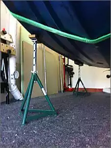

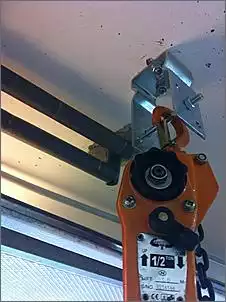

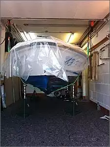

Ich habe das nun wie auf den Bildern zu sehen, gelöst.

Da ich mein Boot hinten, wenn es auf dem Trailer ist, ohne Probleme mit Böcken abstützen kann, habe ich die Hebevorichtung nur noch für den Bug benötigt. Dort wiegt das Boot ja nicht mehr so viel.

Hallo der fred ist zwar alt, aber kannst du mir sagen was das für ein winkel ist auf bild 2 und wo du ihn bezogen hast?

Diese "Winkel" sind U-Pfostenschuhe zum Aufschrauben und die gibt es in jedem normalen Baumarkt, meist in der Gartenanteilung.

Oh das habe ich übersehen, aber vielen dank das Du das übernommen hast.Wunder mich das solche Teile ca 300kg standhalten, das sind bestimmt keine normalen Dübel.

Tippe mal auf Pfostenanker zum Aufschrauben....

Die gab es im Baumarkt ( Praktiker ) in der Gartenabteilung ( Fusspunkte für Pergolastützen).

... Wunder mich das solche Teile ca 300kg standhalten, das sind bestimmt keine normalen Dübel.
@ralfschmidt hat es ja schon beantwortet: Es sind Schwerlastdübel ...
