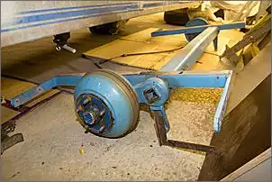

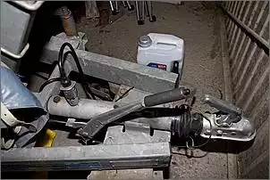

die Peitz Achse meines Techau Trailers Bj. 1991 ist total marode und muss gegen eine neue ersetzt werden.
Der Rest des Trailers ist in gutem Zustand und mit Laufblechen, Sliphilfe etc. auch wirklich gut ausgestattet. Boot und Trailer habe ich letzten Herbst zusammen gebraucht gekauft.
Der von mir bezüglich Ersatzachse angefragte Händler sagte mir das es besser wäre die Auflaufeinrichtung auch zu tauschen da es bei der Kombination Peitz und WAP (da es die Firma Peitz nichtmehr gibt) auch immer wieder zu Problemen käme. Ausserdem habe ich die Ausführung mit kurzem Auflaufweg.
Er empfielt mir eine Knott VBG13-M Bootstrailerachse (Wasserdichte Radlagerung) mit zugehöriger Auflaufeinrichtung. Ist diese Achse empfehlenswert?
Desweiteren habe ich mir überlegt wenn ich jetzt eh alles erneuer muss ich ja sowieso beim Tüv vorstellig werden. Macht es Sinn sofort auf 100 Km/h aufzurüsten? Hierzu müsste ich allerding Halter für die Stoßdämpfer am Rahmen anbringen. Die neue Achse ist bereits mit Haltern ausgestattet! Ist es erlaubt diese zu verschrauben? Hierzu müsste ich ja Löcher durch den Rahmen bohren!
Hier zwei Bilder des Alteisens!

Hallo Frank,
wenn Du schon dabei bist:
kauf Dir eine 1800kg Achse, die hat größere Lager, Bei Deinem Boot sind wohl die 1300kg grenzwertig.Eventuell kannst Du die Auflaufeinrichtung mitverwenden. Mit anderen Reifen bekommst Du die Auflastung normalerweise auch eingetragen. Dämpfer dran und die 100km Zulassung gleich mitgemacht.
Gruß Micha

was bedeutet kurzer Auflaufweg an Deiner Auflaufeinrichtung?
Gruss Micha

Das ist eine spezielle Auflaufeinrichtung von Peitz, die auch nur mit einer bestimmten Bremsanlage von Peitz zusammenarbeitet. ( Also ich glaub so ziemlich das besch... was man verbaut haben kann!) So wie ich das verstanden habe ist der Hebelweg der Auflaufeinrichtung wohl besonders kurz???
Ok, dann werf raus. Bis Du einen neuen Ruckdämpfer drin hast usw, ist es nur noch ein kleiner Schritt.
Danach hast Du halt eine Weile deine Ruhe.

Die nächste Frage ist noch, die neue Achse hat 1000mm lange Auflageböcke, die alte nur 800mm. Dadurch kommt die Achse 100-200mm weiter nach vorne. Wie stark wirkt sich das auf die Stützlast aus, oder ist das noch leicht durch ein paar cm Bootverschieben (5cm nach vorn ist eigentlich kein Thema) auszugleichen?
Hinter der Achse ist halt die Sliphilfe (über Seilzug hochkurbelbare Räder befestigt) die kann ich nicht mal eben versetzen.
mfG,

ist die Achse mit Bügel oder Schrauben befestigt?
Gruss Micha
Alt 28.02.2012, 10:12
Benutzerbild von Easy2
Easy2 Easy2 ist offline
Registriert seit: 12.08.2009
Ort: Grevenbroich
Beiträge: 326
Boot: RIO 700 Cruiser 2x Mercruiser 3.0
271 Danke in 142 Beiträgen
mit Bügel!

Du hast geschrieben das die Achse von WAP ist und mit Bügeln
gehalten wird
Dann kannst du die anbauen , wo du Sie brauchst .
und Stoßdämpfer werden an der Auflage der Achse angeschraubt
