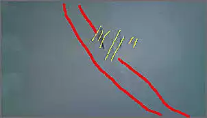

Standard Ich hab da ganz gerne mal ein Problem mit Gelcoat
Hi, im Herbst hatte ich an der Stelle so ein paar ganz kleine Haarrisse.
Jetzt, wo der Frost weg ist erlitt ich einen Schock und hab meinen Sehnerven nicht mehr getraut.
Da hat sich doch im Schutz der Dunkelheit ein riesen Schaden (ca. 6x5 cm) im Gelcoat breit gemacht.
Nun meine Fragen an die Spezies:
Kann ich ausser dicke Backen noch etwas tun um den Schaden zu beseitigen.
Wie gehe ich am Besten vor und welche Materialien verwende ich am Einfachsten.
Oder muß ich als Endlackierung einen BF-Aufkleber verschwenden.... Akki!!!!
Danke im Voraus für eure Ratschläge

Mit Polyester-Harz und Glasfasern füllen.Ich würde vorher gut anschleifen,allerdings nicht bis auf das Laminat.
Ach so und kein Epoxyd nehmen,weil Gelcoat wohl besser haftet.Aber da können sicher die Restaurateure mehr zu sagen.

Leider kann ich mit bloßem Auge das Laminat schon sehen.
Die Bilder geben das wohl nicht her.
Weiterhin machen mir die langen Feinstrisse Kopfzerbrechen.
Das jetzt herausgeplatzte sah vorher auch nur so aus.
Es ist manchmal recht hilfreich, einen Zollstock, oder etwas anderes zu Grössenvergleich mit ins Bild zu nehmen...
meinst du mit 6x5 cm den gelb markierten Bereich,
oder den roten Schadensbereich, der ausserhalb des Bildes noch weitergeht?
Hits:	321
Größe:	18,0 KB
Das Gelcoat ist gerissen, weil das Laminat darunter Schadhaft ist;
wenn das jetzt durch den Frost noch weiter aufgegangen ist, ist das schon etwas mehr Feuchtigkeit, fast Nässe drin.
Grossflächig Gelcoat entfernen, Laminat verstärken, Gelcoat neu auftragen...
Kommst die vielleicht von hinten ran, um das Laminat zu verstärken ?
Gruss Konny
Anhang 341997
...mit 6x5 cm meine ich den gelben Bereich.
die Risse sind 12cm und 15cm lang.
Von innen komme ich nicht dran. Da es sich aber um den Aufbau handelt,
werde ich wohl keine Verstärkung von Innen benötigen.
So wie ich das jetzt verstanden habe, werde ich wohl mit dem Dremel
die Risse aufschleifen müssen und dann mit Gelcoat verschließen.
Haltet mich davon ab oder schlagt was besseres vor.
Kann ich eigentlich Gelcoat gleich weiß einfärben?
Achja, bessere Bilder hab ich nicht. Zollstock wär schon gut gewesen
aber in meinem Schock hab ich da nicht dran gedacht.

für mich ist es anhand der Bilder schwierig zu sagen was du am besten machst oder wie du vorgehst. Aber wenn das Gewebe bzw. die komplett Matten gerissen sind würde ich zur radikalkur raten (zumidest in dem gelben Bereich wo das Loch ist) um wieder die Festigkeit des Rumpfes herzustellen.
Wer weiß was da noch herrauskommt, bzw. wie lang und wie tief die Risse sind!!!

es handelt sich um Gelcoatrisse, die wie oben schon beschrieben, nicht im Rumpf und auch nicht an tragen Teilen sitzen.
Ein kleines Stück Gelcoat ist abgeplatzt.
Z.z. trocknet das Ganze.
Danach Dremele ich die Risse aus und werde dann farbiges Gelcoat
einpassen.
