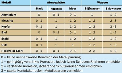

da steht bei Messing:
Hochfeste Messinglegierungen mit mehr als 32,5 % Zink und resultierender Ausbildung einer Betaphase können als gegossene Propeller für Sportboote in Binnengewässern verwendet werden, für Betrieb in Seewasser als korrodierendem Medium sind sie ungeeignet.
also Süßwasser ok, Salzwasser nicht. Liegt wohl am Zinkgehalt, der sich im Salzwasser ggf. opfert...
Weiss jemand ob was passiert wenn ich einen Edelstahl Flansch an ein Messing Rohr schraube ?
Messing wird sich auflösen. Messing ist für Salzwasser nicht geignet - löst sich auch auf (zinkt aus). Nimm Kunststoff. Da kannst du ohne Probleme Edelstahl dran schrauben.
