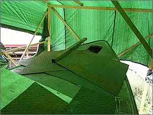

Hab mit der viele Meter zugeschnitten,3mm Blech und 4mm Tränenblech
Beim rausschneiden irgenwelcher Öffnungen,gings durch Spanten und Verstrebungen ein wenig langsamer
http://kaindl.de/de/werkzeuge-tools/werkzeuge-saegen-tools-sawblades-sawing-cut/super-set-handkreissaege.html
Die dünnen Scheiben gibt es für den großen Flex auch,kamen an den Rundungen zum Einsatz.

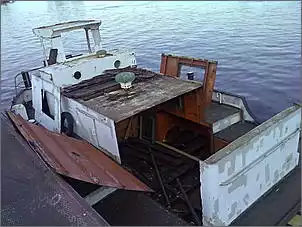

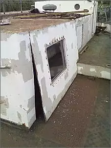

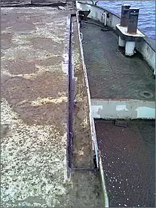

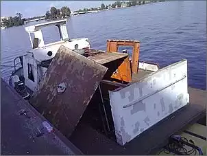

So, die Schneiderei ist fertig (hat wie bei mir üblich wesentlich länger gedauert als geplant) vielleicht interessiert es ja jemanden ...
Zitat von Anker Beitrag anzeigen
Hallo, brauche ich zum Plasma-schneiden außer Handschuhe,auch so ein Schutzschild für die Augen ( wie beim Lichtbogenschweißen) ?
Ja, brauchst du. Ich habe einen billigen Automatikhelm genommen. Die meiste Zeit ist der einfach hell geblieben, aber manchmal, wenn ich den Brenner ungünstig gehalten habe, hat er doch verdunkelt. Dann wusste ich auch gleich, dass ich gerade etwas falsch mache.
Ich habe wie geplant mit dem Plasmaschneider gearbeitet. Der Verzug ist wirklich sehr gering, aber es braucht wesentlich mehr Übung als ich mir vorgestellt habe und das an-einer-Führung-entlangziehen war auch viel schwieriger als erwartet. Es sind letztendlich einige schöne und sehr viele krumme Schnitte geworden, was aber nicht weiter stört.
Es wurde die Frage aufgeworfen, ob es nicht sinnvoll sei, in Hinblick auf das spätere wiederverschweißen die Schnitte anzuschrägen: ist bestimmt sinnvoll. Und ist an einigen Stellen auch zufällig gelungen. Planmäßig kann ich das aber nicht Da liegt eben der Unterschied zwischen Bastler mit Hobbygerät und Profi mit Profigerät.
Ich bin nicht sicher, ob es die richtige Entscheidung war, mit Plasma zu schneiden. Mit der großen Flex wäre ich wahrscheinlich schneller gewesen, dafür ist es mit dem Plasmaschneider leichter zu korrigieren, wenn der Schnitt aus dem Ruder läuft.
Die geschnittenen Bleche sind 5mm (+ Farbschichten) stark, es dauerte am Anfang immer einen Moment, bis der Lichtbogen durch war, dann kann man schön ziehen. Anfangs habe ich den Lack draufgelassen, aber dann stockt der Brenner immer wieder, weil sich die erwärmte Farbe aufwirft. Also bin ich dazu übergegangen, mit der Flexbürste schnell mal über das Blech zu gehen. Kostet nur wenig Zeit, macht aber das Schneiden flüssiger.
An einigen Stellen sind Winkeleisen unter dem Blech (auf den Fotos zu sehen), da hatte ich dann gut 10mm Material. Max. 12mm ist angegeben für das Gerät und durch die 10mm ist es auch gut durchgegangen. Wichtig ist eben, zu warten, bis der Lichtbogen wirklich ganz durch ist. Dann kann man sehr schön im Schnitt sehen, wie sich das Metall verflüssigt und weggeblasen wird.
Verbraucht habe ich eine Keramikdüse, drei Schneidedüsen und zwei Elektroden, dazu etwa 37.000l Luft.
Wenn ich den Luftverbrauch mit der Herstellerangabe (80-200l/min) verrechne, komme ich auf eine reine Schneidezeit von gut drei bis knapp acht Stunden, ich denke, tatsächlich werden es 4-5 Stunden gewesen sein, also im Rahmen der Angaben.
