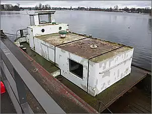

Bilder, ihr habt Wünsche ... Aber ich habe es wider Erwarten geschafft, Linien reinzumalen
Das die Fenster am Steuerhaus raus müssen, ist klar. Der Aufbau soll gekürzt werden, also das Mittelteil raus und die Stirnwand wieder ran. So wie es früher mal war.
Die Idee, eine Führung zu benutzen, ist genial, alleine dafür hat sich der Thread schon gelohnt.

Jetzt wo ich das Foto sehe würde ich auch plasmaschneiden.
PS: Geiles Projekt
