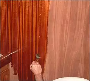

meine farblos lackierte Innenverkleidung, Sperrholz Mahagoni( denk ich zu mindest, ist durch das UV-Licht stark ausgeblichen. Vor der Neulackierung wollte ich den Originalfarbton möglichst wieder herstellen.
Oberfläche(alten Lack anschleifen usw. ist klar. Wie aber kriege ich den Farbton wieder hin ??
Vielen Dank vorab

Da muß der Lack komplett ab und die obere, ausgeblichene Schicht auch noch angeschliffen werden.
Dann wird es erst mal recht hell sein.
Man kann dann durch unterschiedliche Beiztöne einen Ton festlegen, bevor man wieder lackiert

Der Klarlack muss ganz runter .
Das Furnier darunter ist ausgebleicht.
Furnier leicht anschleifen, bissi Spucke drauf, dann siehst du den Farbton, dann wieder 2 oder 3 mal Klarlack drauf.
Wenn das Furnier aber recht dünn ist und die Ausbleiche zu tief sitzt, bekommst du das nicht mehr hin.
Gruß Didi

.............. Schiet, das wollte ich eigentlich vermeiden. Ich hatte aber schon so eine Ahnung
Da muß ich aber richtig Lust zu haben

ich habe das vor Jahren bei meinem alten Böötchen auch hinter mir... So sieht es vorher und nachher aus...

Ja das geht, bei entsprechender Vorarbeit
( Erstanstrich 50/50 mit Verdünnung, Zweitanstrich noch etwa 10 % Verdünnung, dann mind. 4 Lackschichten )
Abdunstungszeiten beachten, da die Lösemittel Zeit brauchen um auszudunsten.

der Farbton kam bei mir bei den Rest des Bootes nur durch das Anschleifen des Mahagonis, welches durch UV total ausgeblichen war.

Hier ein Beispiel nach dem Abschleifen, erster Auftrag Biopin.
Unten links um die Klappe ist noch etwas von dem vergilbten Lack zu sehen.

der alte Lack muß erst mal ab.
Und der wird abgezogen mit einer Ziehklinge. Diese läßt Du Dir von einem gelernten Bootsbauer,
der mit Holz zu tun hat, herrichten.
Wenn der Lack ab ist wird in Faserrichtung mit 120er Schleifpapier und einem Korkklotz geschliffen bis
das Holz wieder seine gleichmäßige rötliche Färbung aufweist. Das alles geht natürlich nur wenn
die Furnierstärke es noch hergibt.
Ich lackiere nach dem 120er Schliff mit Epifanes Hardhoutolie/ Waschbenzin im Verhältnis 1:1 viermal.
Und zwar ohne Zwischenschliff, im 24h-Intervall. Dann noch zwei Lagen 2:1 auch ohne Zwischenschliff.
Dann erst schleifen mit 320er, dann wieder lackieren mit nur noch 10% Waschbenzin.
Mit dem letzten Schliff, mit 600er, etwas warten bis der Lack gut ausgehärtet ist.
Und dann die Endlackierung mit 5% Waschbenzin. Den Lack vorher anwärmen auf der Heizung aber
die Umgebungstemperatur sollte nur 15°C haben beim Lackieren.

Was kann ich also JETZT tun bei ca 13 Grad Schuppentemperatur
na was denn schon : SCHLEIFEN!!!
Der Lackaufbau hinterher ist ja dann eh nur mehr die Belohnung. Im Verhältnis zum Lackieren ist das Schleifen 90%.
... und je länger du damit wartest, desto weniger willst du:
SCHLEIFEN
LG Peter

Hallo Peter,
13°C sind ideal für alle möglichen Arbeiten. Nur eines kannst Du nicht:
Bei der noch hohen Luftfeuchtigkeit das rohe Holz lange nackig lassen.
Es nimmt aus der Luft die Feuchtigkeit auf und dann mußt Du erst
wieder warten bis das Wetter wärmer und trockner ist damit es wieder austrocknet.
Und dann ist es meistens für eine gute Lackierung zu warm.
Grüße Stefan
